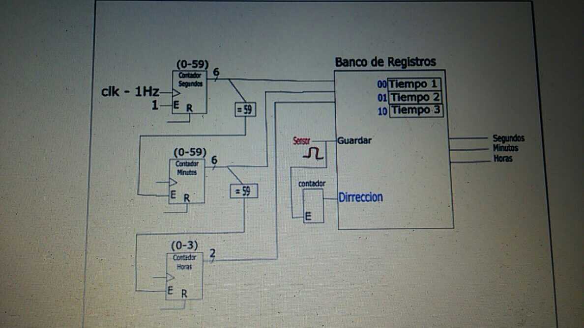

buenas, soy estudiante de ingeniería de telecomunicaciones y estoy viendo una materia llamada electrónica digital, pero los temas que maneja el profesor son orientados a descripción de hardware y hasta ahora eh manejado algunos temas pero hay otros que son muy complejos, por tal motivo pido el favor si alguien maneja este tema con el fin de darme una orientacion de como comenzar el proyecto en el cual tengo muy poco tiempo.
el proyecto consiste en hacer en vhd un circuito para ser utilizado en una carrera de atletismo, el circuito debe tener un disparo que inicia la carrera y un sensor en la meta que guarde el tiempo de cada maratonista en horas, minutos y segundos y guardarlos en una memoria, se deben guardar solo 4 registros y el reloj debe ser de un 1 Hz.
 :)hasta ahora se que las señales deben ser 3 que son horas min y seg y que se puede comenzar utilizando 3 contadores con un comparador un contador para las horas de 0 a 59 un contador para los minutos de 0 a 59 y un contador para los segundos de 0 a 59 :)
a la espera de una pronta respuesta

Lo unico que recuerdo de VHDL es que podes hacer bloques y repetirlos. Lo mas simple seria directamente tomar el reloj dividirlo hasta tener 1Hz.
El disparo habilitaria algun latch ( un Set-Reset ), este daria paso con una AND a la señal de reloj y finalmente llegar a un contador. Por ahora el contador es un simple contador de varios bits ( queda en binario )
Luego el sensor de llegada activaria el Reset del latch de entrada (inhabilitando el paso del clock) y tal ves necesites alguna AND mas para no dar paso al disparo de nuevo ( en caso que alguien mantenga presionado el boton ). Y ahi tendrias tu contador pero para un solo corredor.
De ahi en adelante pienso que son retoques. Por ejemplo el sensor que alimente a una serie shift-register de 4 bits, con una salida que vaya desactivando uno de los 4 contadores por cada pulso.
Suponete que tengas inicialmente ( 0 pulsos en el sensor de llegada ), esten las 4 salidas 0b1111, y eso te habilita las 4 AND que dan paso del reloj a los 4 contadores. Cuando pasa el primer corredor la salida sea: 0b0111, luego que pase el otro pase a 0b0011 y asi hasta llegar a que quede todo en 0000 ihabilitandose los 4 contadores.  Simple de hacer con 4 FF-D que se les de un SET inicial, y que el primer FF-D tenga un 0 de entrada, el sensor solo alimentaria los clock de todos esos FF-D ( por flanco obvio ). La señal de disparo seria la encargada de poner a 1 a todos los FF-D, Como tambien por igual podrias poner que resetee el contador que posee toda la cuenta.
Luego para pasarlo a horas, minutos, segundos, cambia los contadores binarios por bloques que cuando cuenten 60 y cambie el estado de la salida, asi la entrada del otro contador lo detecta y suma 1. Serian 3 contadores por cada corredor
Serian todos bloques :P, que en la parte de los contadores se repetirian para cada uno.
Y es lo unico que se me ocurre y lo que puedo aportar.

gracias por el aporte,  :-/ alguien podría aportar como seria el codigo en vhdl basado en este diagrama de bloques
Re:creación de un contador de personas que guarde 4 registros en vhdl
« Respuesta #3 en: 18 de Mayo de 2016, 14:55:29 »
Realmente ahi ya estarias pidiendo todo, y que te lo hagan. No cuesta nada creo buscar por internet:
- Counter VHDL code
Ahi tenes tu contador, obviamente lo vas a tener que estudiar y cambiar segun lo que necesites.
- Set Reset Flip Flop VHDL
Genial, ahi tenes tu Flip flop RS, las AND no necesitarias codificarlas, sino podrias hacerlo, como ? Busquemos en Google de NUEVO!
- AND VHDL Code
Falto el Shift Register
- shift register vhdl code 4 bit
Listo tenes todos tus componentes solo buscando en google.... y solo te queda estudiar como es el lenguaje VHDL en caso que no lo sepas y modificar el tema del contador. ( Ya que lo demas es unir bloques ).
Si ya luego de que intentaste todo lo posible y no te funciona, podes preguntar y presentas el codigo modificado ( y el original ) para que veamos que puede estar fallando en tu logica. Obviamente no todo, solo lo que no te funciona.

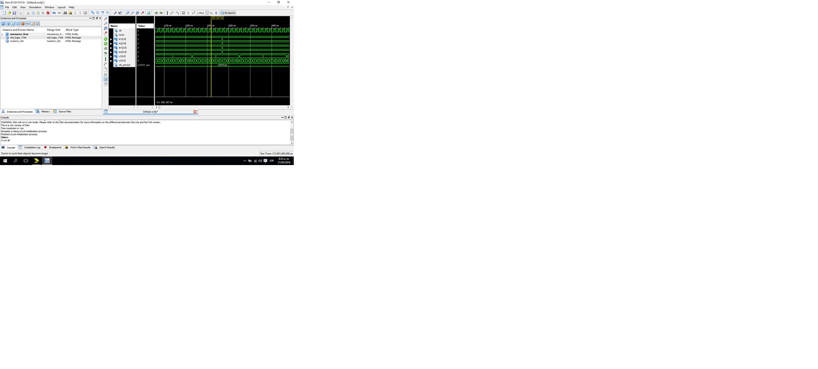

esta es la simulacion:
