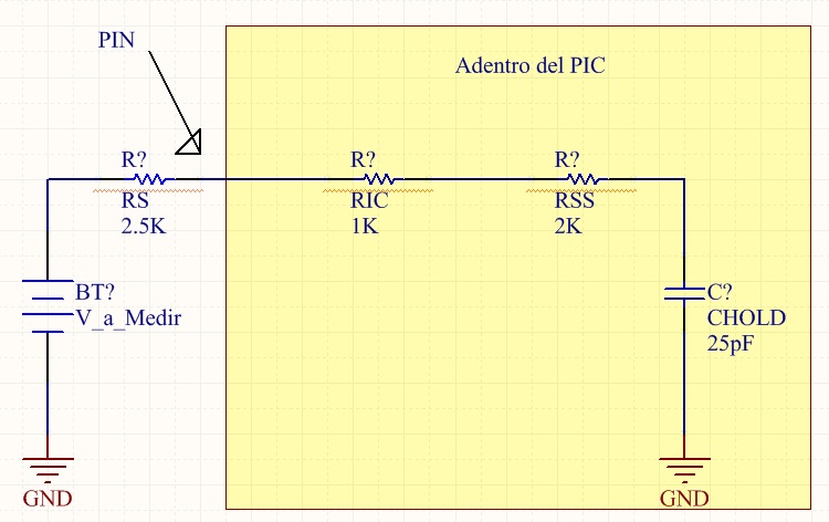

« Respuesta #4 en: 23 de Mayo de 2016, 19:14:10 »
Pero este valor:
TACQ = 0,2us + 1,05us + 1,2us
Depende de la resistencia de entrada, la cual esta calculada con una resistencia de 2.5Kohms a la entrada, es decir conectado entre la fuente de tension que queres medir y el pin. (Como la imagen que puse )
Ademas supone que estas trabajando con 5V
Luego este valor:
Esta calculado para una temperatura de 85ºC
No es demasiada complicacion...
El resultado es algo asi para lo calculado:
(76.84 kB, 750x472 - visto 469 veces)
Si tenes los mismos valores vas a tener 2.45us, si recordas con Fosc/16 tenias 0.8us de TAD
Asi que deberias seleccionar un TAQC de 5 TAD o mas.
Ahora si llegas a tener una resistencia de entrada de 10K los valores cambian. Y la formula quedaria:
TACQ = 0,2us + 2.47us + 1,2us = 3.87us
Y necesitarias 5 TAD o mas ( 3.87us / 0.8us = 4.83 )
Supongamos el caso en que le pones una resistencia muy grande para no consumir corriente de la fuente. Tal ves 1Mohm. Eso se traslada a:
TACQ = 0,2us + 191.18us + 1,2us = 192.58us
Lo cual tendrias que esperar 192.58us para que se cargue el capacitor antes de iniciar una conversion. O lo que es igual que 242 TAD, lo cual no puede realizarse por hardware.
No hice nada magico hasta ahora, solo reemplace los valores de la resistencia RS (observa el grafico) para calcular el tiempo:
Primera formula: TC = -(25 pF) (1 kΩ + 2 kΩ + 2.5 kΩ) ln(0.0004883)
Segunda formula: TC = -(25 pF) (1 kΩ + 2 kΩ + 10 kΩ) ln(0.0004883)
Ultima formula: TC = -(25 pF) (1 kΩ + 2 kΩ + 1 MΩ) ln(0.0004883)
« Última modificación: 23 de Mayo de 2016, 19:20:33 por KILLERJC »

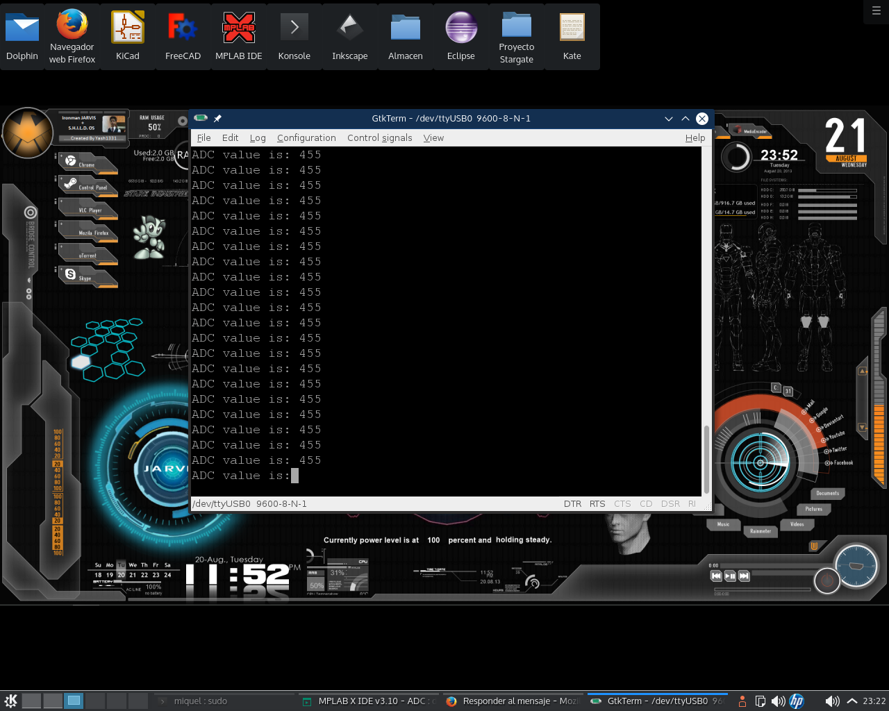

Gracias a KILLERJC tengo el modulo ADC del pic18 funcionando sin hacer un copy&paste del programa.
