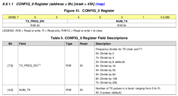

Estoy haciendo los archivos header y source para un integrado que se lee por SPI, el integrado es el TDC1000 de TI y tiene varios registros que se pueden leer y escribir, pero mientras me llega y le hago su PCB para hacer pruebas me puse a testear con la PC.
Mi duda es que implementación será más fácil de usar para un tercero o cual es la manera de hacer librerías que me recomiendan ustedes que seguro tienen mas practica que yo.
Por ejemplo, para el registro CONFIG_0:
En la primer implementación de la librería el header me quedó algo asi:

#define TDC1000_CONFIG_0_NUM_TX_MASK 0x1F
#define TDC1000_CONFIG_0_TX_FREQ_DIV_MASK 0x07
#define TDC1000_CONFIG_0_TX_FREQ_DIV_Pos 5
#define TDC1000_CONFIG_0_TX_FREQ_DIV_BY2       0x00 << TDC1000_CONFIG_0_TX_FREQ_DIV_Pos)
#define TDC1000_CONFIG_0_TX_FREQ_DIV_BY4       0x01 << TDC1000_CONFIG_0_TX_FREQ_DIV_Pos)
#define TDC1000_CONFIG_0_TX_FREQ_DIV_BY8       0x02 << TDC1000_CONFIG_0_TX_FREQ_DIV_Pos)
#define TDC1000_CONFIG_0_TX_FREQ_DIV_BY16     0x03 << TDC1000_CONFIG_0_TX_FREQ_DIV_Pos)
#define TDC1000_CONFIG_0_TX_FREQ_DIV_BY32     0x04 << TDC1000_CONFIG_0_TX_FREQ_DIV_Pos)
#define TDC1000_CONFIG_0_TX_FREQ_DIV_BY64     0x05 << TDC1000_CONFIG_0_TX_FREQ_DIV_Pos)
#define TDC1000_CONFIG_0_TX_FREQ_DIV_BY128   0x06 << TDC1000_CONFIG_0_TX_FREQ_DIV_Pos)
#define TDC1000_CONFIG_0_TX_FREQ_DIV_BY256   0x07 << TDC1000_CONFIG_0_TX_FREQ_DIV_Pos)

Yo iria asi:
  1. #ifndef TDC1000_H_
  2. #define TDC1000_H_
  3.
  4. /***** Register address *****/
  5.
  6. #define TDC1000_ADDR_CONFIG_0   0x00
  7. ...
  8.
  9. /***** CONFIG_0 Register Mask *****/
  10.
  11. #define TDC_PULSE_MASK 0x1F                             // Estas mascaras son para uso interno.. cuando creas una funcion por ejemplo GetFreqDiv();
  12. #define TDC_FREQ_DIV_MASK 0x07
  13.
  14. /***** CONFIG_0 Register Options *****/
  15.
  16. #define TDC_FREQ_DIV_DEFAULT 0x40
  17. #define TDC_FREQ_DIV_BY2       0x00
  18. #define TDC_FREQ_DIV_BY4       0x20
  19. #define TDC_FREQ_DIV_BY8       0x40
  20. #define TDC_FREQ_DIV_BY16     0x60
  21. #define TDC_FREQ_DIV_BY32     0x80
  22. #define TDC_FREQ_DIV_BY64     0xA0
  23. #define TDC_FREQ_DIV_BY128   0xC0
  24. #define TDC_FREQ_DIV_BY256   0xE0
  25.
  26. #define TDC_PULSE_DEFAULT     0x05
  27.
  28. ...
  29. #endif /* TDC1000_H_ */
  1. SPI_Write(TDC1000_ADDR_CONFIG_0, TDC_FREQ_DIV_BY4 | TDC_PULSE_DEFAULT);
  2. SPI_Write(TDC_ADDR_CONFIG_0, TDC_FREQ_DIV_BY4 | 31);
Simplemente por que sino deberias crear otra funcion que use SPI_Write, y que tenga ciertas precauciones.
En C aquel que use la libreria va a tener que ver si o si el header si quiere realmente hacer algo. un comentario diciendo que son las opciones bastaria.
Tampoco veo razonable crear 32 define con TDC_PULSE_xx por ejemplo. Pero se puede hacer, ya que lo vas a hacer una sola ves nomas.
Si vas a crear una libreria no estarias modificando tampoco 1 solo registro. Sino que modificarias VARIOS con una sola funcion. Y ademas se aseguraria que los valores pasados son correctos.
Por lo cual no te manejarias con SPI_Write, sino por ejemplo con un TDC_Init(FREQ_DIV_128 | NUM_PULSE_5, Aca opciones CONFIG_1, Aca opciones CONFIG_2);
Y ahi si dentro de esa funcion es donde se linkea a las librerias de SPI_Write para poder usarlo.
Los define son cortos, la persona que deba programarlo debera ver el header SI o SI, quiera o no. Y sabra a que seccion le corresponde cada opcion.
