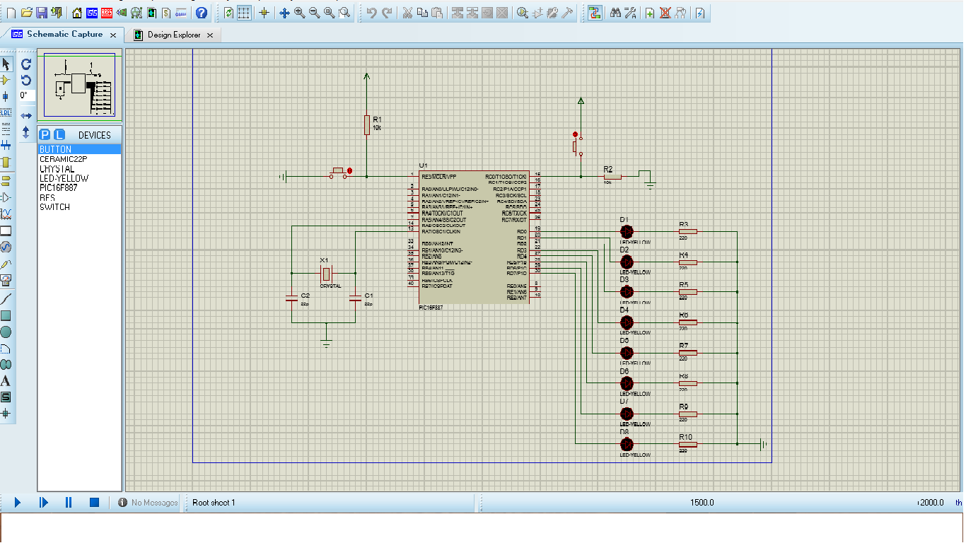

Aca les dejo una imagen del circuito:
(113.12 kB, 1366x768 - visto 607 veces)

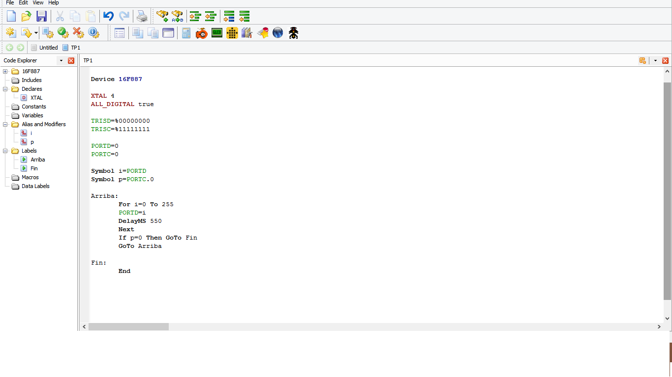

y aca uno del codigo:
(61.81 kB, 1366x768 - visto 651 veces)
espero que me puedan ayudar y corregir, gracias desde ya.

no se detiene el conteo porque monitores la entrada fuera del ciclo for, hace el salto hasta que termina el conteo, coloca el if...then dentro del ciclo for.
El comando if...then ya no necesita el goto solo coloca la etiqueta donde necesitas el salto. i debe ser una variable tipo byte y luego esa variable lo igualas al puerto d.
En el circuito la entrada siempre está en cero, cuando pulsas el botón cambia a uno y tu estas esperando un cero en el if...then.

Entiendo que el reseteo lo haces con el reset del pic (reiniciando en pic), si es eso así quedaría el código:
Device = 16F887
Xtal 4
All_Digital true
TRISD = 0
TRISC = 1
Dim I As Byte
Symbol Leds = PORTD
Symbol Boton = PORTC.0
Inicio:
For I = 0 To 255
If Boton = 1 Then Parar
Leds = I
DelayMS 550
Next
GoTo Inicio
Parar:
End

If Boton = 0 Then GoTo Parar
Next
GoTo Inicio
Parar:
Stop
El IF tenia que ir despues del Delay.
