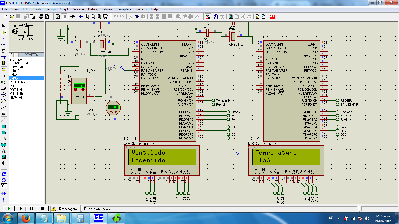

Buenas a todos los que me leen, quisiera ver si me pueden ayudar aqui.
Resulta que estoy trabajando un adc para un sensor de temperatura, esto genial trabaja perfectamente.
El problema viene cuando quiero enviar este valor a otro PIC para visualizarlo en una lcd.
He verificado el valor que deberia salir del primer pic y este es correcto, el problema esta en la lectura del segundo pic
que el valor se modifica un monton.
Aqui les dejo la simulacion en proteus
Espero que me puedan ayudar porfavoor
Es para un proyecto
Última modificación: 19 de Junio de 2016, 16:22:49 por Andres3232

Usa interrupciones para la comunicacion del lado del receptor y con eso vas a solucionar tu problema.

Justo en el blanco Killer, muchas gracias.
Tambien era por el tipo de variable que estaba transmitiendo.
