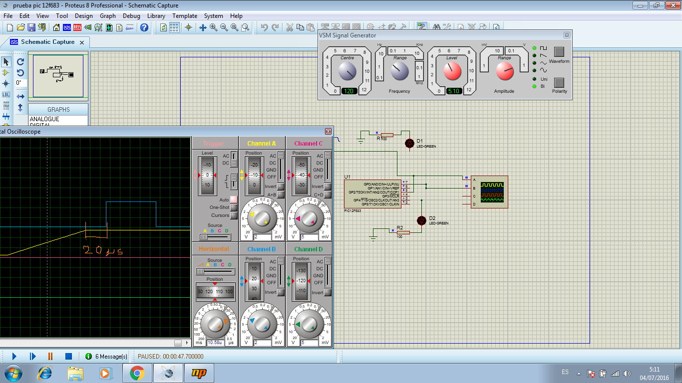

  Hice una pequeña prueba con proteus para ver un cuanto tiempo realizaba las instrucciones y me arrojo esto por si lo quieren ver es una rutina  simple adjunto la imagen y archivo
