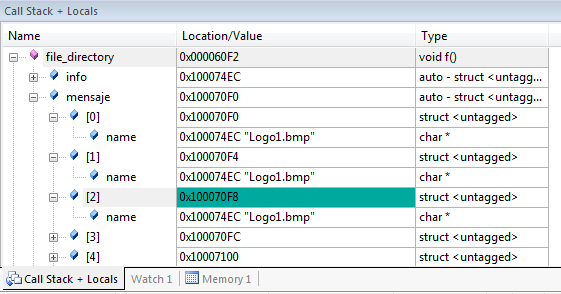

Tengo el siguiente problema que es mas un  error mio por falta de conocimiento profundo de C que un error en el programa.
Tengo el siguiente código:

Es decir guarda en todas las posiciones la última imagen que encuentra, es como si hiciera un pase por referencia y no por valor. En el adjunto se ve mas claro lo que digo.

  1. aux = (char*)info.name;
  2.                 mensaje[i].name = aux;
en aux estas guardando la direccion de memoria del campo name de la estructura info y esa direccion no cambia nunca por lo que siempre se almacenará el mismo dato
lo que deberías hacer es copiar la cadena de caracteres apuntada por info name a un buffer auxiliar

Gracias @elgarbe, probe con funciones strings, y pasa algo extraño.
Con strcpy en lugar de almacenarme el contenido me sigue guardando la dirección  :oops:.
Ahora con strcat, concateno todos nombres de los archivos y los almaceno en un vector sin problemas. Por ahora voy a utilizar esta opción que es un poco mas engorrosa y luego trataré de hacer funcionar el strcpy.

Incriblemente era un problema de espacio, porque achique la matriz mensaje2[256][256] a 25 como se ve en el código y funcionó el strcpy. No entiendo xq el Keil no me avisa ni siquiera con un warning.

mensaje2[256][256]
The peripheral complement of the LPC1769/68/67/66/65/64/63 includes up to 512 kB of flash memory, up to 64 kB of data memory
256 * 256 * 1 byte = 65536 bytes = 64Kb , no tendrias espacio para ninguna otra variable, ni siquiera el stack, lo cual es ilogico.
Pero yo puedo decirte que el compilador no lleva la cuenta de las variables locales. Solo cuenta las globales.
Ahi esta el por que el linker no dio error, tu stack ocuparia toda la memoria y le haria falta mas todavia :P
Pd: Usar strncpy y no strcpy,
Ya que tenes la opcion de ponerle un maximo, y evitar un buffer overflow en el caso que no exista el '\0'
