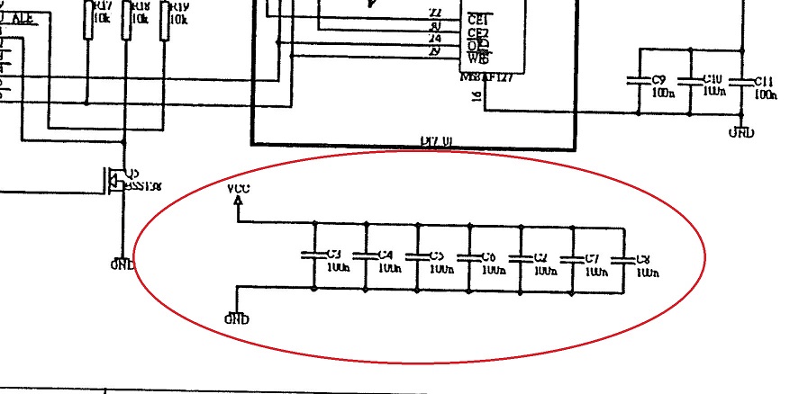

Mirando esquemas de circuitos con PIC (y otros micros), en algunos aparecen en una esquina grupos de condensadores en paralelo como los que veis en el archivo adjunto.
(92.45 kB, 897x438 - visto 1276 veces)
1) Para que sirven estos condensadores? Filtrado de la fuente de alimentacion? Si fuera esto, no seria mas normal dibujarlos al lado de la fuente y no aislados?
2) Porque varios y no un mas grande? Algo relacionado con el calor?
3) Hay alguna formula, o algo por donde empezar, para sacar el valor de estos condensadores?
Gracias por su ayuda de antemano

normalmente esa representacion se hace para el filtrado de entrada de alimentacion del pic, pero no quiere decir que todos esos condensadores van al mismo pin, sino en cada una de ellas va 1 o 2 condensadores, incluso si hay varios ICs se agrupan todos juntos. Simplemente se hace por comodidad y por ordenarlo.
Estos valores te vienen en el datasheet, el mismo fabricante te dice cuantos condensadores deberias poner y de que capacidad, lo mas comun es 100nF

Es una forma de representar que en cada circuito integrado se le coloca un condensador entre sus pines de alimentacion.
Representaciones hay muchas y esta es una de ellas. A mi me gusta mas reperesentar cada condensador cerquita de su c.i. mas que nada para no mal interpretar las cosas y pareer que son muchos en paralelo.

Varios y por que tantos, ya dijeron por que, ya que no estan en un mismo lugar sino que distribuidos en las alimentaciones de los IC.
A veces veo que incluso dejan lugar para algunos mas, con el objetivo de que si se necesita el incorporarle otro condensador mas, y la idea es que cada tipo de condensador y  valor proporcione un mejor filtrado para algunas altas frecuencias.
Tambien vi en algunos casos que es mejor usar varios capacitores en especial los electroliticos, ya sea por stock, en el caso que se usen por ejemplo de 1000uF 50V en otros proyectos,  y uno se necesite 2200uf, es mas economico poner 2 de 1000, ya que supuestamente a los de 1000 estarias comprandolo por cantidad. La otra es el calor y que al ser mas capacitores esta mas distribuido y hay mas area para su disipacion.
Creo que el valor mundialmente aceptado es de .1uF, Para mi siempre fue ese
Todo va por las curvas estas:
http://www.yageo.com/documents/recent/UPY-GPHC_X7R_6.3V-to-50V_8.pdf
Pagina 12 y 13, observaras que segun el valor de la capacidad se puede rechazar distintas frecuencias, incluso si cambia solo el tamaño afecta la impedancia.

En circuitos digitales, es lo que se conoce como condensadores de DESACOPLO, si lo buscas por Google encontrarás todos los detalles del porqué de estos condensadores y de la importancia de su ubicación, más que de su valor o cantidad. Aunque en el esquema aparezcan todos juntos, físicamente se ubican lo más cerca posible de los pines de alimentación de cada chip digital.
Es más, en un microcontrolador, por ejemplo uno con encapsulado TQF100 puedes tener de 6 a 8 de estos condensadores cada uno conectado a los varios pines de alimentación del mismo chip. Y para que ejerzan su función deben de estar ubicados lo más cerca posible de los pines de alimentación del chip y con pistas cortas, por eso conviene rutearlas a mano para evitar que los autorouter les den vueltas por ahí, lo que harían perder su eficacia.
Cuando ruteo placas, siempre ruteo a mano los condensadores de desacoplo y el cuarzo del oscilador, es importante para evitar problemas de funcionamiento. Cuando añado chips digitales, casi siempre TTL 74xx les pongo condensadores de desacoplo entre sus pines de alimentación, y para los microcontroladores, si miras los datasheet verás que los fabricantes te dan un esquema tipo en el que siempre hay condensadores de desacoplo conectados a sus pines de alimentación (varios para encapsulados TQFP).
Yo los represento en mis esquemas, igual que has puesto en tu ejemplo y es lo habitual, precisamente para destinguirlos de otros condensadores que pueden tener otra función en el circuito, esa manera de representarlos es típica de los condensadores de desacoplo.

Sabia de los condensadores de desacoplo pero no sabia que se representaban asi en un circuito :oops:.
Gracias a su explicacion me quedo mucho mas claro.
