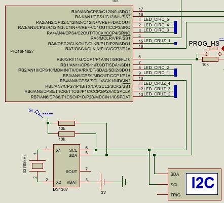

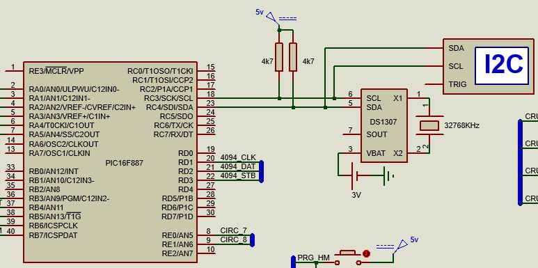

hola, buenas tardes,
tengo dos pic, un 16f1827 a 16mhz y un 16f887 a 8mhz, en los dos uso el i2c, y en proteus uso los mismos componentes conectados de la misma forma,
(59.78 kB, 773x385 - visto 2272 veces)
(44.83 kB, 442x400 - visto 1991 veces)
en el 887 en SSPADD cargo 0x13 ( SSPADD=(8000000/(4*100000))-1=19 )
en el 1827 en SSP1ADD cargo 0x27 ( SSPADD=(16000000/(4*100000))-1=39 )
en el 1827 anda todo bien, lee la hora, en el 887 anda como debería, también lee la hora, pero me tira 95 mensajes Spurious SCL transition detected,
leí en algunos post que aconsejan usar pullups en lugar de resist comunes para SCL y SDA pero no funcionó,
también probé con resistencias de 4k7 y de 10k a 5v pero tampoco,
tendría que pasar a un proto para ver si funciona,
en ambos pic uso la misma librería,
esta es la del 1827

les agradezco cualquier ayuda,
muchas gracias,

Re:I2C - Spurious SCL transition detected en proteus
« Respuesta #1 en: 09 de Julio de 2016, 15:27:47 »
LucasBols
- en vez de la fuente DC de 5volts utiliza el terminal POWER (icono Terminal Mode)
- el cristal es de 32768Hz o 32.768Khz, aunque creo que no haría falta colocar el cristal (no recuerdo bien).
- una pull-up va bien en la simulación en el rango de 1k a 10k
Friedrich August von Hayek
