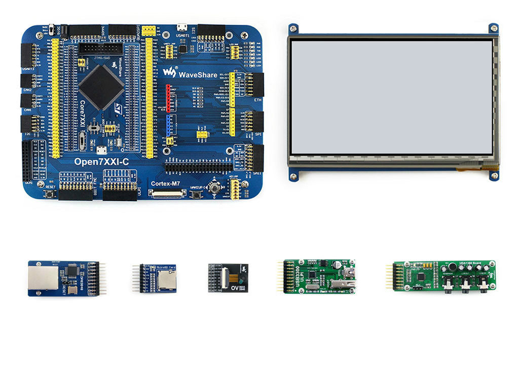

Hace unos días compré esta placa STMOpen746I, y su correspondiente programador ST-Link. Por error la placa me la enviaron urgente y llegó en cuatro días y 25 euros mas de lo previsto. :(
El problema es que llevo ya unas cuantas pruebas intentando programarla directamente con el Flas Loader Demonstrator, que iba muy bien para la SMT32F103, pero con esta no hay manera.
¿Alguien tiene experiencia con este problema? Si no, me voy a tener que estar dos o tres semanas esperando a que llegue el ST-Link.
