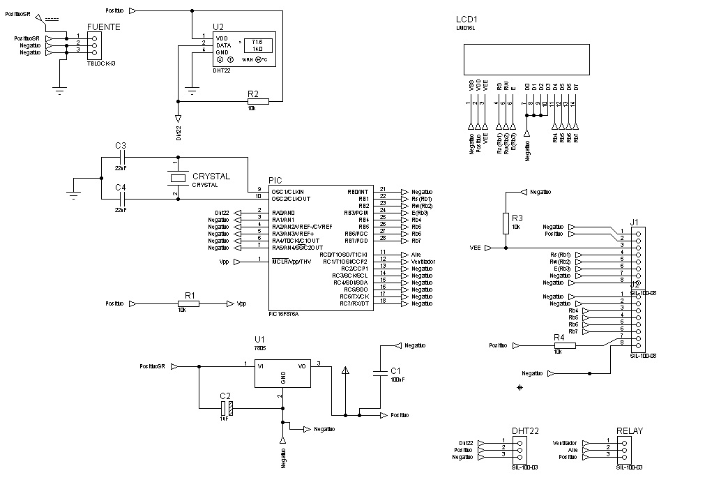

buenas como va? hace un tiempo empeze a expermientar y ahora es la primera vez que tengo algo para armar. Es algo sencillo pero la cosa es que se me cuelga. El microcontrolador es un Pic 16f876a me toma la Temperatura y Humedad a travez de un sensor DHT22 y me activa 2 relay (http://mla-s1-p.mlstatic.com/17111-MLA20133372008_072014-Y.jpg) ese es el modulo que estoy usando dicen que vienen muy bien aislado etc... (es el que tenia ya comprado) y tengo un display Lcd de 16x2. El programa se cuelga al tiempo de estar en funcionamiento en el lugar montado!! uno de los relay prende un contactor que le manda una señal a un aire acondicionado para arrancar. separe el pic del modulo de relay porque primero lo tenia junto y se colgaba al toque y ahora anduvo todo un dia entero y despues se colgo. paso el codigo haber que opinan y el circuito .. Muchas gracias de antemano

Pon una ferrita en el positivo de alimentación del micro, sube el condensador de filtro de 100uF a 470uF o más, pon reguladores separados para el micro y el resto, y en última instancia mete el circuito del micro en una caja metálica conectada a masa.
Yo tuve un problema de reseteos en un circuito que encendía un motor eléctrico, fué subir el valor del condensador de filtro de la fuente, y mano de santo, se acabaron los reseteos. Y en todos mis circuitos con micros, siempre pongo una ferrita en el positivo de alimentación para filtrar la señales de radiofrecuencia que pueden afectar al micro.

Muchas gracias por el consejo voy a probar lo del condensador porque la ferrita no creo que consiga en donde vivo... el modulo de relay lo alimento con una fuente aparte.. el pic el lcd y el dht lo alimento todo junto toy usando una fuente de 1a 8v. y bueno el regulador me lo baja.. otra cosita puede ser que si no le puse los condensadores al crystal joda eso? porque puse el crystal solo en la practica :S

Los condensadores junto al cuarzo siempre hay que ponerlos, supongo que en tu esquema son de 22pf porque no se lee bien. Eso puede afectar al funcionamiento del oscilador, y de ahí te podrían venir los reseteos.
si en el esquema los puse ahora porque me di cuenta que no los había puesto :S voy a agregarselo a la placa por abajo porque ya hice la pcb sin los agujeros. Muchisimas gracias!!! en un rato tengo que ir a acomodarlo y les cuento como me fue je..
