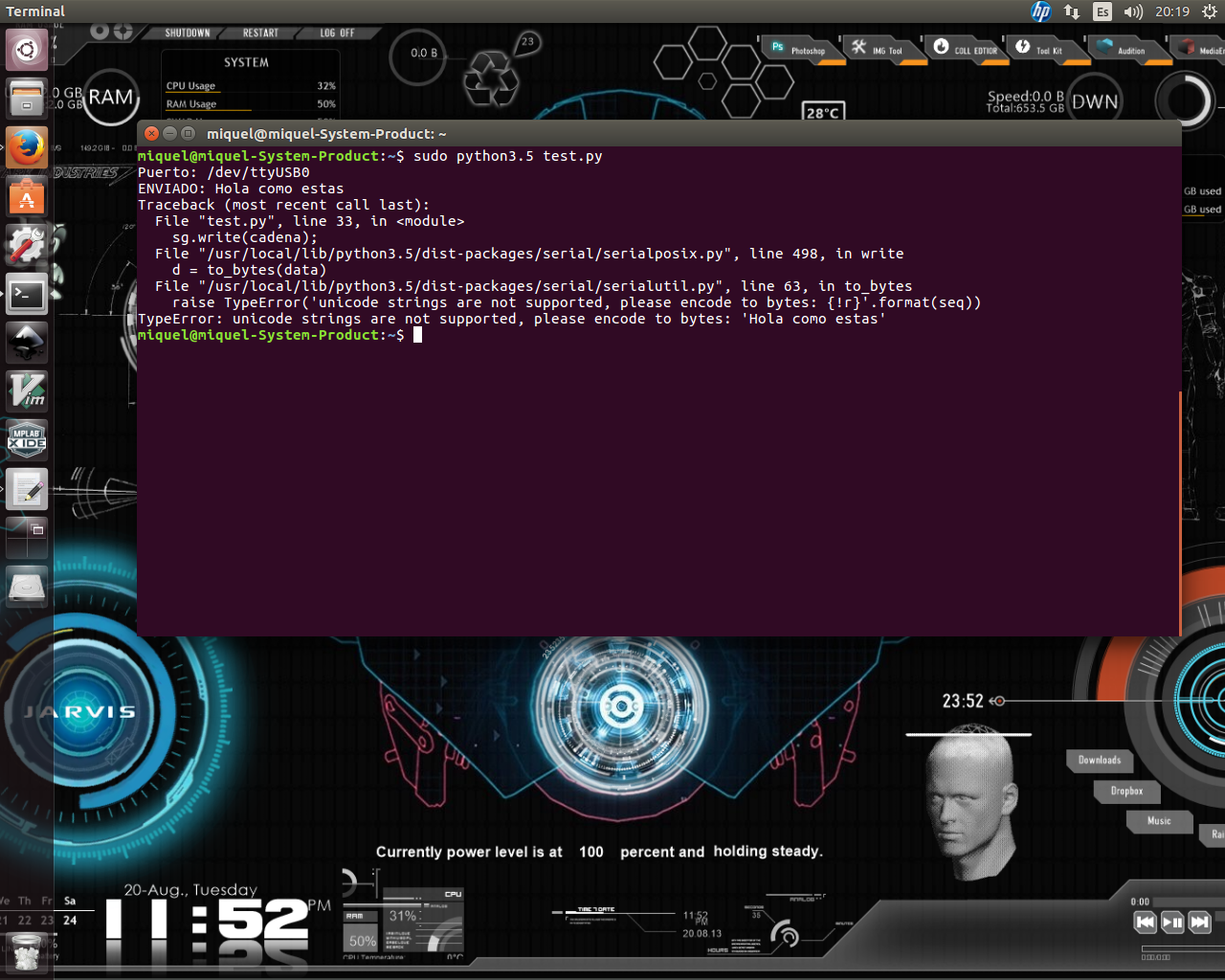

Hola estoy intentando aprender la comunicación serie con python y estoy usando un ejemplo en python 2.7 pero mi idea es realizarlo con python 3.5 y al ir probando por partes me da este error y no se como subsanar dicho error.

Error:

« Respuesta #1 en: 20 de Julio de 2016, 16:20:03 »
Proba con:
Código: Python
  1. sg.write(cadena.encode('ascii'));
  2.
  3. sg.write(b"Probando");
a Unicode string is a sequence of code points, which are numbers from 0 through 0x10FFFF (1,114,111 decimal). This sequence needs to be represented as a set of bytes (meaning, values from 0 through 255) in memory. The rules for translating a Unicode string into a sequence of bytes are called an encoding.
Todas las string son unicode, por lo tanto no es lo mismo que el ASCII, es decir cada letra posee muchos mas bits.
https://docs.python.org/3/library/stdtypes.html#str.encode
https://docs.python.org/3/library/codecs.html#standard-encodings
La b lo convierte en un objeto de bytes, y solo acepta caracteres ASCII

Gracias KILLERJC en principio cambiando
Código: Python
  1. sg.write(cadena);
por
Código: Python
ha desaparecido el error.

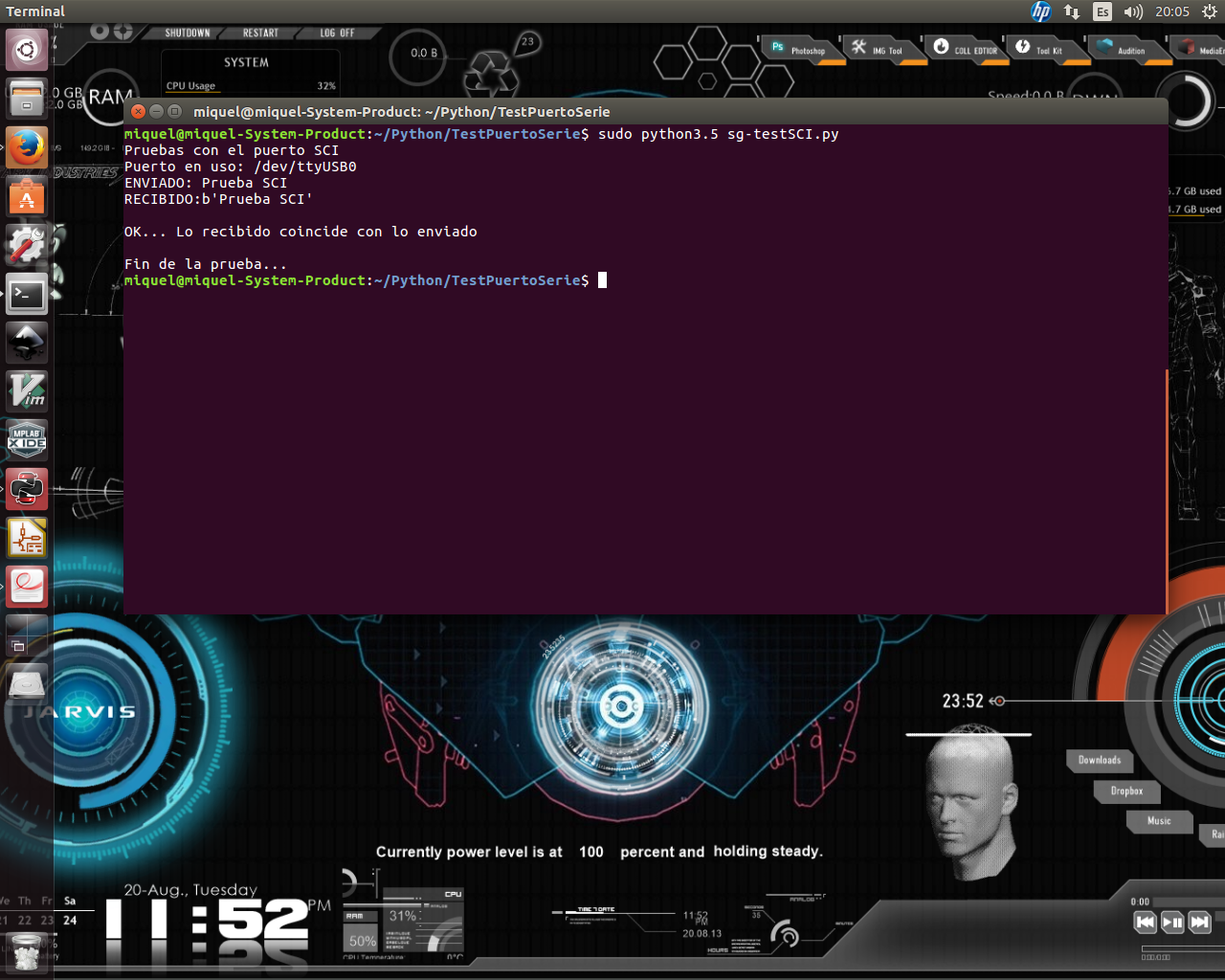

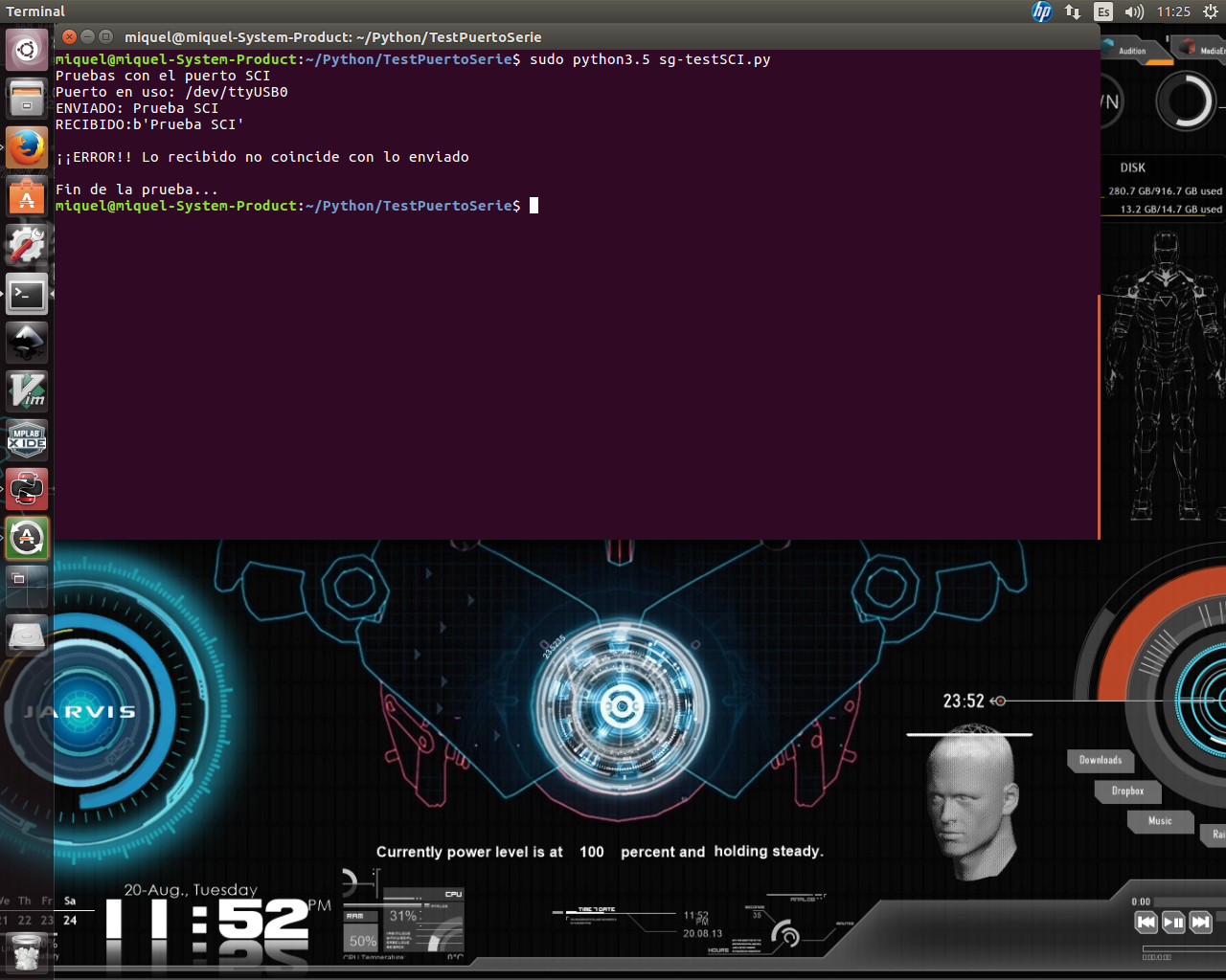

Me falta mucho por aprender pero lo intento, he estado buscando que parámetros poner dentro del
Código: Python
  1. recibido = sg.read()
en la pagina de pyserial y veo que esta hablando del numero de bytes, pero no se como hacerlo, también he probado
Código: Python
  1. recibido = sg.read(len(cadena.encode('ascii')))
pero me dice que no coinciden:
Codigo:
Código: Python
  1. #!/usr/bin/env python3.5
  2. # -*- coding: iso-8859-15 -*-
  3.
  4. import serial
  5. import sys
  6.
  7. puerto = '/dev/ttyUSB0'
  8.
  9. #-- Cadena de pruebas
  10. cadena = 'Prueba SCI'
  11.
  12. #-- Mensaje inicial
  13. print(("Pruebas con el puerto SCI"))
  14.
  15. #-------------------------
  16. #-- Abrir puerto serie
  17. #-------------------------
  18. try:
  19.     sg = serial.Serial(puerto, 9600)
  20.     sg.timeout = 1
  21.
  22. except serial.SerialException:
  23.     #-- Error al abrir el puerto serie
  24.     sys.stderr.write("Error al abrir el puerto " + str(puerto) + "\n")
  25.     sys.exit(1)
  26.
  27. #-- Mostrar nombre del dispositivo serie utilizado
  28. print(("Puerto en uso: " + str(puerto)))
  29.
  30. #---------------------------
  31. #-- Prueba del puerto
  32. #---------------------------
  33.
  34. #-- Enviar cadena de pruebas
  35. print(("ENVIADO: " + str(cadena)))
  36. sg.write(cadena.encode('ascii'))
  37.
  38. #-- Esperar hasta recibir la cadena
  39. recibido = sg.read(len(cadena.encode('ascii')))
  40.
  41. #--Comprobar lo recibido
  42. if len(recibido) != 0:
  43.     #-- Imprimir cadena recibida
  44.     print(("RECIBIDO:" + str(recibido) + "\n"))
  45.
  46. #-- Comprobar si lo recibido es igual que lo enviado
  47.     if recibido == cadena:
  48.         print(("OK... coincide con lo enviado"))
  49.     else:
  50.         print(("¡¡ERROR!! Lo recibido no coincide con lo enviado" + "\n"))
  51.
  52. else:
  53.     #-- No se ha recibido ninguna cadena
  54.     print(("TIMEOUT..."))
  55.
  56. #-- Cerrar puerto serie
  57. print(("Fin de la prueba..."))
  58. sg.close()

Re:Error puerto serie
« Respuesta #8 en: 23 de Julio de 2016, 11:01:31 »
Tiene que ver con la codificación, cuando lo imprimes en pantalla se ve esa b al inicio del texto  recibido
No es lo mismo b’Texto’ a ‘Texto’ en python 3, en python2 si los toma como iguales.
$ python
Python 2.7.6 (default, Jun 22 2015, 17:58:13)
[GCC 4.8.2] on linux2
Type "help", "copyright", "credits" or "license" for more information.
>>> d =b'23456'
>>> d
'23456'
>>> dd ="23456"
>>> dd == d
True
$ python3
Python 3.4.3 (default, Oct 14 2015, 20:28:29)
[GCC 4.8.4] on linux
>>> d = b'2348'
>>> d
b'2348'
>>> c = "2348"
>>> c == d
False
>>> c == d.decode("utf-8")
True
Si quieres evitar saber cuantos bytes vas a recibir envía los datos con la terminación “\n” en ese momento puedes usar readline en lugar read, este es un ejemplo sencillo usando bottle (web framework para python) y arduino

« Respuesta #11 en: 23 de Julio de 2016, 14:17:15 »
Te lo pongo mas facil Miguel
Tu problema esta aca:
Código: Python
  1. if recibido == cadena:
Y lo que intento decirte tsk, que estuvo genial con explicaciones y todo, es que :
recibido tiene una codificacion ascii
cadena tiene una codificacion UNICODE
Por lo tanto ambos string nunca van a ser iguales. proba asi:
Código: Python
  1. if recibido == cadena.encode('ascii'):
Lo que si no encuentro es el readline() que comenta tsk EN la documentacion, pero en la pagina del modulo SI aparece.
El readline como te dijo haria que no necesites hacer esto:
Código: Python
es decir, decirle la cantidad de bytes a recibir, sino:

Gracias de nuevo a los dos, ahora si me funciona, aunque a no ser que me haya equivocado solo me funciona de una de las maneras y es usando
Código: Python
lo que no se si con alguna aplicación real pudiera dar problemas el que lo enviado sea Prueba SCI y lo recibido sea b'PruebaSCI'
De nuevo GRACIAS.
« Respuesta #13 en: 23 de Julio de 2016, 15:28:43 »
Código: Python
  1. print(("RECIBIDO:" + str(recibido, 'ascii') + "\n"))
Lo que recibis es en ASCII, o un objeto de bytes, para pasarlo a texto unicode lo que haces es pasarlo de ASCII a UNICODE.
Tambien podrias hacer:
recibido = recibido.decode('ascii')
Luego de recibir el dato, Y te serviria tu comparacion de antes:
Código: Python
, y no tendrias problema por que ambos serian unicode. El print te daria correcto tambien.
