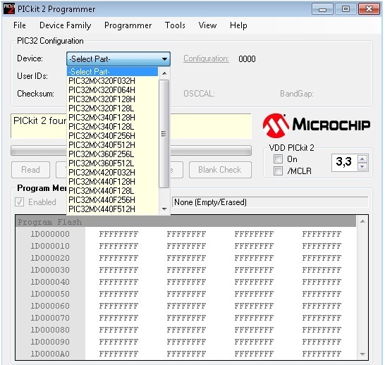

Hola a todos en todopic, solamente quiera compartir algo con ustedes que se que a varios les puede servir, sobre todo los que no pueden comprar el PICKIT 3 para programar PICS 32 como es mi caso
El PICKIT2 soporta PICS de 32 bits, pero son muy poquitos nada mas soporta como 18:
Antes:

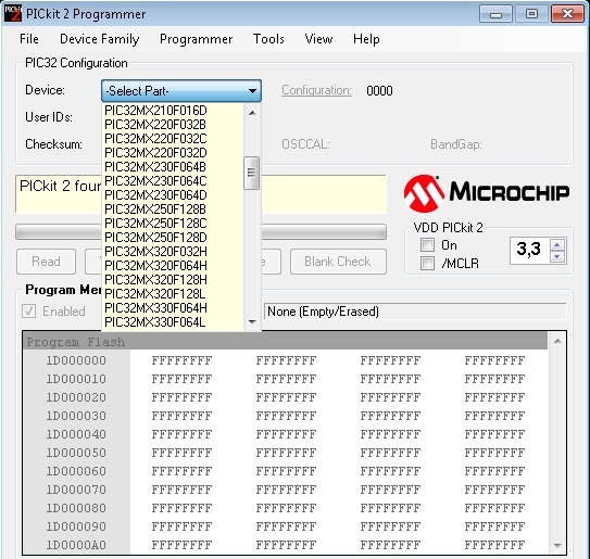

Ahora con la version modificada del PICKIT2 soporta mas:

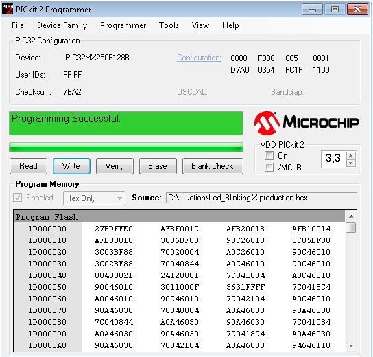

En mi caso tenia un PIC32MX250F128B, el PICKIT2 no lo reconocia porque no era un dispositivo soportado, le hice las modificaciones y ya lo soporta y lo puedo programar sin problemas.
tambien funciona con pickit2 clonado pero recuerden que la alimentacion debe ser de 3.3 voltios o si no el pic32 se funde
