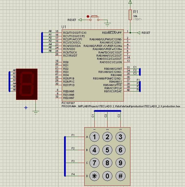

Poseo el siguiente proyecto:
Consiste en un teclado matricial en el cual, al presionar dos teclas consecutivas debería formarse una letra. Los dígitos que deben ingresarse son en el orden de la tabla ASCII pero en hexadecimal, desde el 41 hasta el 66. En este caso, las letras a mostrarse para cada par de dígitos será con las letras del abecedario respectivamente.
En espera de su pronta respuesta, gracias.

Dejame entender lo que queres decir.
Vos con el teclado matricial queres introducir 2 caracteres, supongamos el 4 y el 6.
Luego de introducido los 2 numeros, se procede a buscar cual es el 0x46 en ASCII,
Luego eso lo mostras en el Display.
Estoy en lo correcto?
Mas problemas:
Segun la imagen que me pasaste,
ya que hablas de 41 a 66, esos numeros son HEXADECIMALES ( escritos asi: 0x41, o h'66', o 66h), por lo tanto vas a necesitar del A,B,C,D,E,F para hacerlo de esa forma. Pero en tu imagen pasas un teclado que no posee las letras. Y que si existe un teclado de esos, suelen tener solo 4 letras ( A,B,C,D).
Por otra parte las letras son las de mayusculas mayusculas debo imaginar, ya que de 41 a 66 decimal no hay nada, Y lo curioso es que las letras mayusculas van de 0x41 a 0x5A, o en decimal de 65 a 90.
La otra opcion seria de usar decimales en ves de hexadecimal, y con el teclado que mostras se podria realizar, PERO ( siempre hay un pero) No se como pretendes mostrar en un display de 7 segmentos todas las letras, Ejemplo la K, M, S, V, W, X, Y, Z (algunas que no se pueden y otras que se confundirian con numeros)
