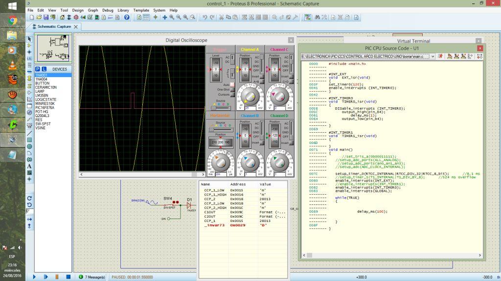

Tengo un problema con el timer0 como temporizador de 0ms a 8ms, se retrasa al hacer un delay_ms en el void main() del programa.
Anteriormente hice un programa para controlar un triac usando el timer1 y no tuve inconvenientes, pero ahora lo quise hacer con el timer0, porque el timer1 lo usare para otro propósito, y no puedo hacerlo funcionar
He simplificado el código para encontrar en que estaba fallando y encontré que cuando pongo algún delay de cualquier valor en void main(), el timer0 deja de trabajar como debería.
Si quito los delay y lo simulo en el proteus funciona bien.
He leído que el timer0 es independiente del programa principal y es por eso que, no sé que estoy haciendo mal :(
Gracias por su atención

adjunto dos imagenes de la simulacion en proteus
(102.38 kB, 1024x576 - visto 415 veces)
