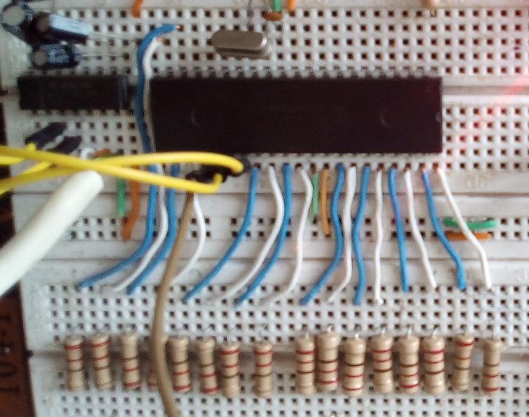

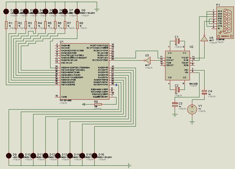

En mi ultima respuesta, indico que el código esta funcionando correctamente, pues en simulador Proteus Release 7.6 funciona a la perfección.
Grabo en PIC18F4550 la aplicación, y realizo las conexiones con MAX232 tal como están el simulador. Envió el dato y no se enciende ningún led.
Que me puede hacer falta.
Re:Enviar 2 Byte desde un PC puerto Serial a un PIC18F4550
« Respuesta #7 en: 14 de Septiembre de 2016, 18:30:43 »
fijate los FUSES, Proteus no tiene en cuenta los FUSES ni el oscilador
Desconectado adoher
  • Mensajes: 13
« Respuesta #8 en: 17 de Septiembre de 2016, 00:55:33 »
Nuevamente muchas gracias KILLERJC.
Efectivamente modifique los parámetros FUSES y ya esta funcionando.

  • Mensajes: 13
« Respuesta #9 en: 24 de Julio de 2017, 12:06:53 »
Mucho gusto, mi última consulta fue en Septiembre del 2017.
Quedo muy agradecido por todo el apoyo recibido.
Hasta hace un mes me funciono perfecto el código que indico a continuación. logre enviar 0001 al 2551 y 0002 al 2552 sin problemas por el puerto serie en diferentes equipos, empleo MAX232 y igual envié datos Wifi con el modulo ESP8266. Todo funciono sin novedad.
En este momento envió datos y el PIC no responde, he cambiado de PIC y MAX232 y no funciona, no recibe datos, igual tengo una aplicación que envía datos TxD a un computador y funciona, pero cuando empleo la aplicación para que reciba Byte.
En simulador PROTEUS funciona de todas las formas. Pero no se que error estoy cometiendo en la programación del PIC18F4550
Para alimentar el circuito, empleo una fuente de 20 de un portátil y un regulador de voltaje LM7805

El tema lo solucione cambiando de Protoboard, por lo tanto ya esta funcionando y realice las pruebas funcionales. El paso siguiente, conformare los elementos en una PCB, que ya están elaborando.
Los reguladores los estoy buscando que sean como se me recomienda.
El protoboard es un elemento que permite ensamblar circuitos electrónicos, estos pueden presentar fallas, que en primera instancia, creemos que los componentes están malos o hay una mala conexión. Si se cambian de posición o de protoboard funcionan los circuitos ensamblados.
