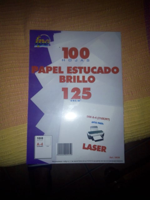

« Respuesta #9 en: 04 de Septiembre de 2016, 11:51:46 »
Gracias, puede que lo pida...
De todas formas y gracias a la inestimable ayuda de tsk ya he encontrado el papel perfecto. Este que pongo en la foto, 100 hojas 3,35 euros. Mas barato imposible. Va perfecto.
