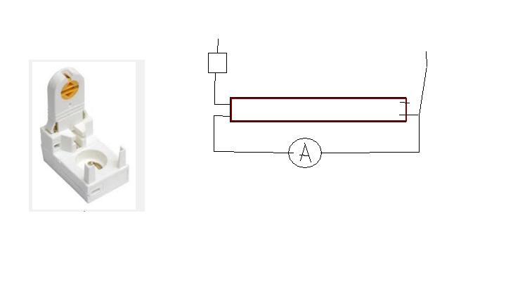

1 --- tubos fluor que prenden mal , de golpe les cuesta prender....miro y miro, cambio y nada..... y de golpe me doy cuenta:
el zocalo combinado, hay un tornillo que no se usa, los viejos de tornillo , hay uno que es el que se conecta a el portaarrancador, no se conecta a cable.
y el que hizo eso lo conecto.......
me voy un rato y papel y lapiz y dibujo .... y me doy cuenta de que al conectar mal lo que haces es que no trabaje  UN FILAMENTO  lo estas anulando , puenteando ....
se ve que si es todo nuevo y es verano , pues arranca igual....
pero era invierno y no llegaba, no se hacia el precalentamiento y no le alcanzaba.....
arregle la conexion y listo..........le dije que estaba mal conectado.........me dice que cambie ........le dije que nada, que otros podrian estar mal...
no me creyo, creia que queria meterle mano en todos ( era una marquesina) ....
yo fui porfiado, lo segui, mire en detalle.
y siempre hice asi y por eso aprendi fallas mas raras aun .
y aprendi que la gente se enoja, no te creee es porfiada....
las cosas no son magia, ni misterio, ni armonicas ni ondas ET ....... es dedicarle tiempo, nada mas.
