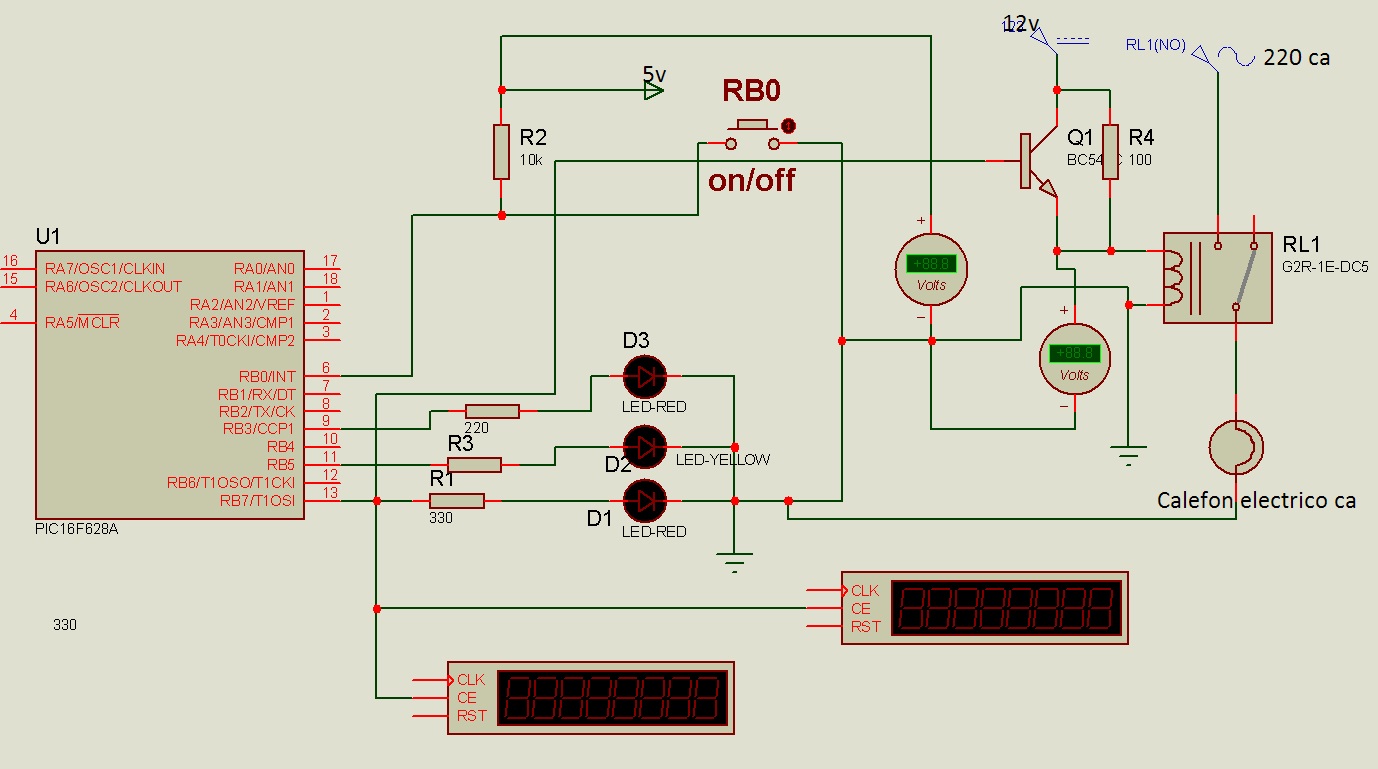

 Dejo el circuito que hice en proteus aunque no se porque no me funciona el relay
Por otro lado a mi se me ocurrio poner en la interrupcion externa dos banderas diferentes para llamar a diferentes tiempos del timer1 ,no me dio resultado . A lo mejor con otros codigos se puede realizar lo mismo ,pero me gustarìa que lo analises y me comentes ,esta màs atras .

Hola retovil, la razon por la que no te funciona el rele es sencillamente porque esta mal conectado. El emisor del transistor debe ir a GND, un extremo del rele al colector del transistor y el otro extremo del rele a positivo, la R4 sobra debes eliminarla y debes poner un diodo 1N4148 en paralelo con la bobina del rele, el catodo hacia el positivo y el anodo hacia el colector del transistor. Tambien entre la base del transistor y el PIN RB7 debes poner una resistendia de 220 Ohm.
Por otro lado no es aconsejable referenciar la tension de AC a GND, seria mejor dejarla flotante y por tanto aislada del resto del circuito.

No AconranTF,ni con la configuracion emisor comun funciona. vos sabes que le conecto directo una fuente de 12 y no acciona .en el simulador proteus sera el proteus ?
Desconectado AcoranTf
  • Mensajes: 1099
Re:Apagar un led despuès de varias horas
« Respuesta #43 en: 05 de Enero de 2017, 16:28:48 »
Si el rele que has elegido es del voltaje correcto y ademas es simulable y aun asi no funciona, seguro es el Proteus, pero para asegurarte antes de eso, coloca un led en serie con una resistencia de 220 Ohm y el conjunto en paralelo con el rele, ojo el led debe quedar al contrario que el 1N4148. Si enciende el led en el momento que deberia activarse el rele, pero el rele no se activa, el problema es el rele, casi seguro que no es similable. En cambio si no enciende el led ni se activa el rele, podria ser el Proteus. Pero aun puedes hacer otra prueba para asegurarte, desconecta la resistencia de base del lado que va al PIC y conectala directamente a Vcc, con eso en el momento que simules tu circuito deberan encender el led y activarse el rele, si ocurre asi, definitivamente es el Proteus, en caso contrario es otro el problema.
Todo lo anterior vale para el circuito que te recomende antes, el que tu aportas mas arriba no es correcto.
Desconectado retovil
  • Mensajes: 43
« Respuesta #44 en: 06 de Enero de 2017, 18:31:19 »
inclusive los transistores funcionan mal funcionan  como si estuvieran en corto o con fugas
