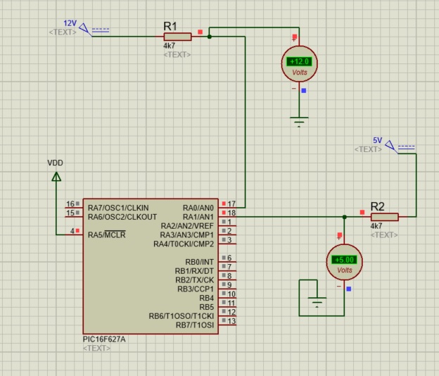

Os comento una cosa que me está sucediendo y no entiendo, a ver si me podeis ayudar.
Tengo un PIC16F627A, utilizo dos entradas PA0 (40) y PA1 (41), el circuito que me encuentro es que para detectar ambas entradas. Una se hace a partir de 12 V (el sensor que voy a conectar despues necesita 12 V para alimentarse), y la otra a partir de 5. Ambas con una resistencia de 4k7 entra la señal a detectar y la entrada correspondiente. Cuando veo la de 12 V digo, cuidado achicharro la entrada!! pero resulta que no, mido en esa entrada y veo que en dicha entrada tengo 5,7 V, la unica forma que se me ocurre es que el pic tenga una resistencia interna de aproximadamente 4k7, pero mido en la otra entrada de 5 V y no tengo esa caida de tension. Pienso la entrada esta rota, intercambio las dos entrada utilizadas antes y veo lo mismo, por donde estoy metiendo 12 V en la entrada del pic mido 5,7 V y en la que estoy metiendo los 5 V, veo esos mismo 5 V.
Que me estoy dejando?

Por si aclaro un poco mas...
En el esquema anterior donde mide +12.0 Volts, resulta que en real tengo 5.7 V.
Si quito el PIC, se quedan los 12 V.
Si intercambio las entradas, me sucede lo mismo en la que he puesto los 12 V se me quedan en 5.7 V, y en la de 5 V tengo los mismo 5 V.
No, tenes un diodos de proteccion interno al pin. conectados a VDD y VSS.
En el datasheet, si vas a I/O Port, tenes los diagramas de cada entrada, ese diodo causa eso, obviamente necesitas tener una resistencia.

Acabáramos, lo veo, muchas gracias.
