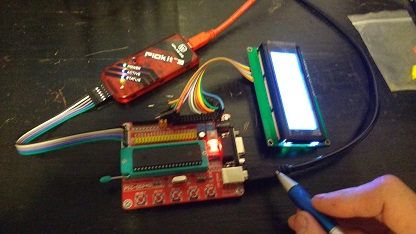

Compre un kit en niple con una placa entrenadora que viene con un 16F877A + un  programador pickit3, recien estoy iniciando y solo logre hacer secuencia con leds, quise conectar una pantalla lcd de 20x4 y arme una secuencia pero al conectar hice todo mal, como primer medida el lcd lo conecte antes de programarlo y completamente al reves todos los pines del 1 al 16 invertidos, el cable usb del entrenador estaba desconectado y todo el consumo paso por el programador, ahora no prende ningun led del entrenador ni puedo programar ni que encienda un led.
Tengo dudas si puede llegar a pasar que el pic se halla quemado.
Al programar vi que la pantalla parpadeo y se descontrolo todas las luces del entrenador, o lcd quemado, programador, entrenador o todo, la verdad estoy medio asustado ya que no se como hacer o que comprar para probar.
El programador hace la secuencia y prende todos los led.
Adjunto foto indicando el usb desconectado.   :oops: :oops: :oops:

Hola marculo22, los pasos que yo haría sería:
1) Realizar un programa simple de parpadeo de un led, pero en algún pin del PIC que nunca hallas usado.
2) Tratar de programar el PIC con verificación de programación.
3) Conectar el led (con su resistencia en serie) al pin que e usado en el programa anterior y ver si destella
Con los pasos anteriores comprobaras:
1) Al usar verificación de programación, que el PIC recibe el programa, o sea que por lo menos no estaría "todo" quemado.
2) Al parpadear el led en el pin programado, que por lo menos ese pin funciona y que la parte principal del PIC estaría funcionando. O sea, que algo "razona"
Ya pasados los pasos anteriores, volvería a programar el pic con los programas de secuencia de led's y destello que ya haz realizado y sabes que funcionan.
Por lo tanto, si todo lo anterior funciona, lo más probable es que lo dañado sea el display, consigues otro y lo haces funcionar, con ese mismo programa que el otro funcionó pruebas este supuesto dañado y compruebas que pasa.
Pda. A prestar mucha atención, la electrónica no perdona los errores humanos.

Buenas gente, por suerte pude encontrar el problema y era que el usb del quemador, el cable de señal, estaba dañado,  el resto esta sano excepto el lcd que creo que murio, quise hacer un programa con mi practicamente nula experiencia para ver si funcionaba pero nada, solo puntos negros, igualmente dejo el programa para que lo vean y si quieren poder decirme donde hay errores, yo con que me encienda la pantalla y solo diga ( HOLA ) ya me alcanza, primero para sacarme la duda del lcd y segundo ver como para practicar en la forma que se encuentra programado. Nuevamente gracias por todo. Saludos

Gracias gente por la buena onda, el problema fue un cable cortado del pickit3 al entrenador. Solucionado.
