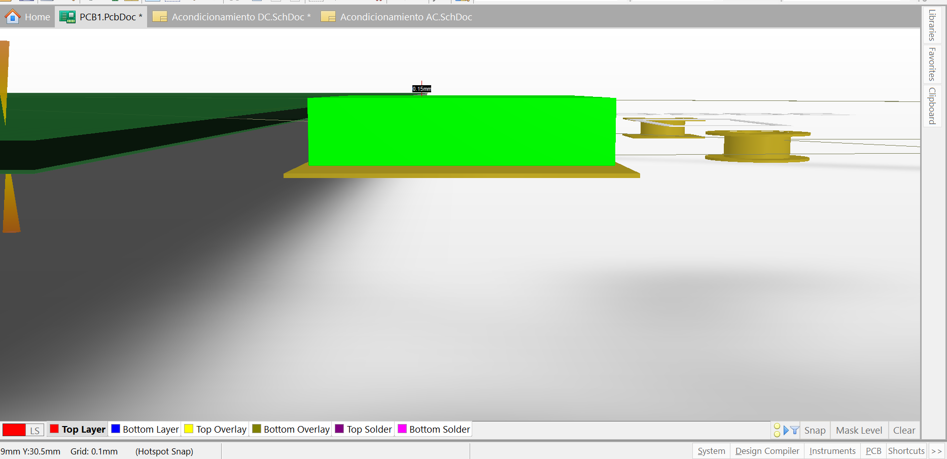

Buen día, estoy agregando los 3D a componentes SMD en altium, pero al momento de colocar el 3D de una resistencia, el cuerpo se pone verde como si chocara con otro objeto, y lo tengo que elevar 1 mm para que aparezca normal, alguien sabe el motivo.

Podrías intentar configurar tus "rules"
Rules --> Placement --> Component Clearence
Ahí podés tratar de "jugar" con Minimum Horizontal/Vertical Clearence

Nunca me paso, a no ser que realmente colisione con otro modelo 3D.

Eso es porque está chocando un poco, aunque no lo veas.
Como te dice luismh, si pones 0 en Component clearance, dejará de avisar del fallo.

Muchas gracias luismh y Nocturno me dieron la solución al problema, hice justo lo que dijeron y deje el clearance en 0 y listo.
