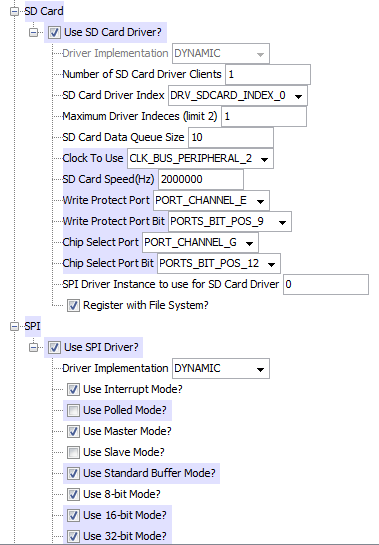

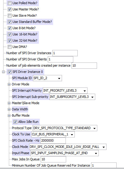

Utilizo el puerto SPI2 y adjunto imagen con la configuración del HARMONY.
Un saludo a todos y gracias de antebrazo.  :-)
