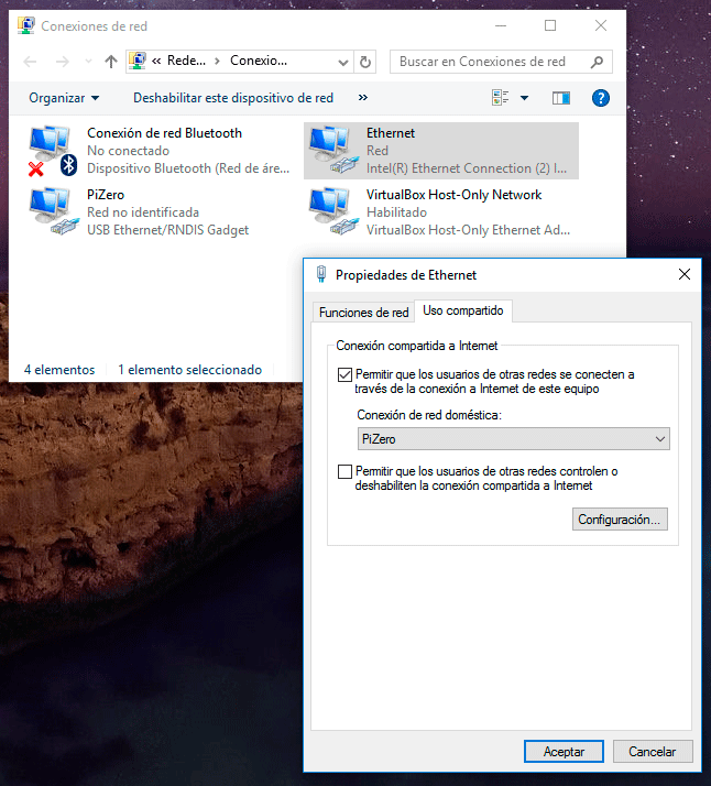

Opción 1:
En las conexiones de red de Windows tendremos el icono de nuestra conexión al router y un segundo icono con la identificación USB Ethernet/RNDIS (que en mi caso he renombrado como PiZero) correspondiente a la conexión con la RPi Zero.
Bien, pues lo que hay que hacer es permitir el acceso de PiZero a internet vía nuestra conexión al router. Creo que la imagen es lo bastante explícita para obviar más comentarios por mi parte:
Podemos probar la conexión:
sudo ping www.google.com
Listo. Ya podemos actualizar y configurar nuestra Rpi Zero tal como lo haríamos con una RPi2 o RPi3.

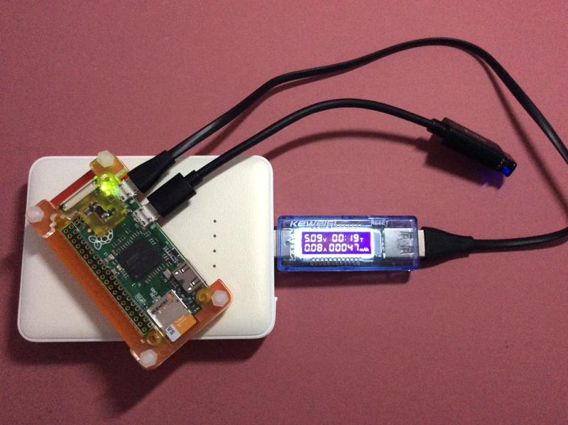

Me faltaba una fotito:
Raspbian Lite con salida HDMI deshabilitada. El pico de mayor consumo lo dio durante la actualización: ~180mA
