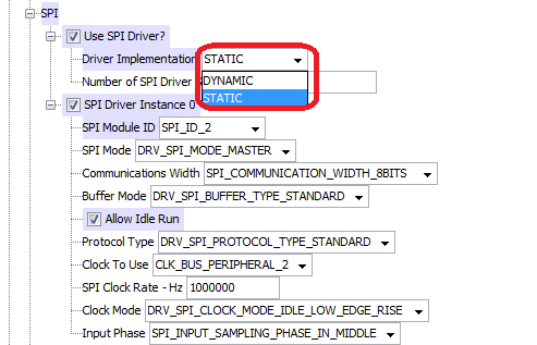

Al final he conseguido enviar una trama por el puerto SPI pero utilizando la librería static que proporciona harmony. Adjunto una imagen del menú de harmony para que veas donde se selecciona el tipo de librería que se utiliza.
Me interesaría aprender a manejar las librerías dinámicas así que seguiré mirando de resolverlo. Pero más orientado a el control de una tarjeta SD y la creación de archivos que almacenen datos.
Creé otro hilo con ese tema de los archivos asi que daré por resulto este, gracias otra vez.

No se que diferencia existira entre uno y otro.
Pero debo imaginar que el dinamic debe funcionar estilo un sistema operativo, es decir lo que hace la funcion no es enviar y esperar, sino que debe implementar una especie de pila, en la que vos envias envias y envias, el programa guarda todo lo que envias es una especie de Ring Buffer. Y luego en la interrupcion a medida que se termina de enviar uno, toma automaticamente de ese buffer y envia. Sin bloquear la ejecucion.
Mientras que las static, no hace uso de eso, sino que deberias implementarlo vos a la parte de la interrupcion (Si es que es eso lo que queres). Sino las lecturas/escrituras tendras funciones para usar algunas bloqueantes y otras no bloqueantes.
Gracias por la información.
En principio lo que yo había entendido es que mediante las librerías dinámicas se tenía un control del estado en el que se encuentra la operación.
Cada función de la librería dinámica devuelve una variable que indica el estado en el que se encuentra dicha función.
Por su lado las funciones que se utilizan con su librería static únicamente ejecutan una instrucción detrás de otra sin tener en cuenta el estado en el que se encuentre.
