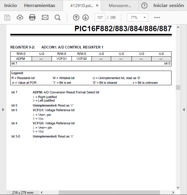

Tengo duda referente al registro adcon1 del pic 887. estube investigando y en el pic 877 con el registro adcon podemos volver digitales o analogas las entradas del puerto A, esto segun el datasheet, pero al ver el datasheet del 887 me dice que esas entradas no estan implementadas, entonces como puedo volver digital mis salidas del puerto A en el pic16f887. Gracias de antemano
