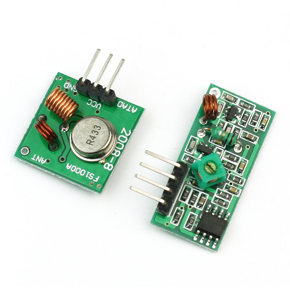

Que tal a todos los foreros de este maravilloso foro de microcontroladore PIC y demás.
Con el transcurso del tiempo me he dado cuenta que muchos preguntan ¿cómo usar los módulos de bajo costo como los que se muestran a continuación?
(107.94 kB, 1001x1001 - visto 1395 veces)

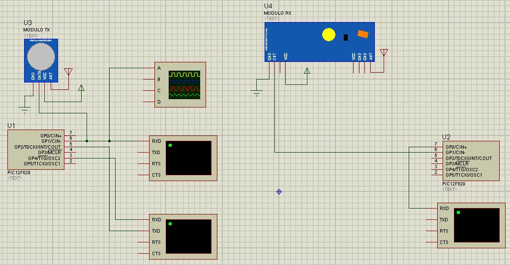

Este es el esquemático que usaremos para nuestro proyecto:
(124.75 kB, 1037x540 - visto 1383 veces)

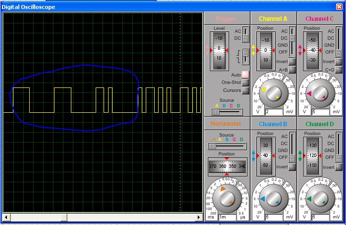

Como lo mencione en el parrafo anterior, necesitamos enviar un tren de pulsos de modo que el receptor pueda ajustar su ganancia. Lo que yo hago es enviar 16 veces el byte 0xF0:
(85.59 kB, 701x451 - visto 1343 veces)
En la imagen anterior solo se pueden apreciar 9 de los 15 bytes con valor 0xFA.

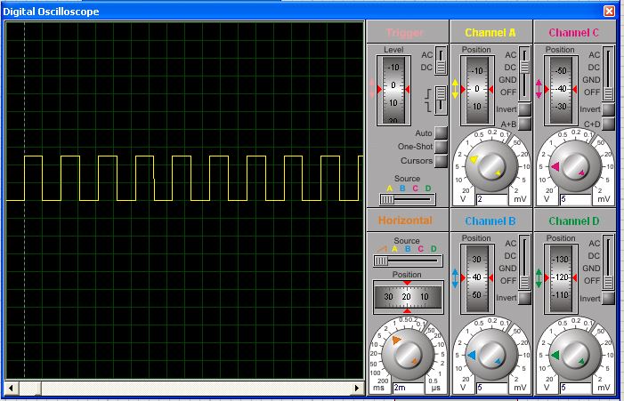

La siguiente imagen muestra los bytes de encabezado o los bytes de reconocimiento:
(86.91 kB, 698x453 - visto 1307 veces)

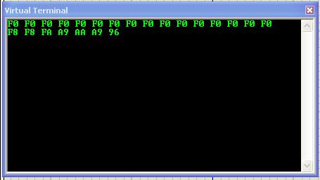

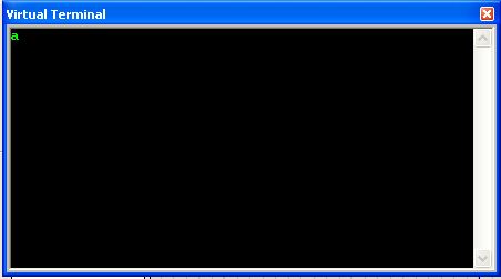

En la simulación he colocado una terminal en el pin de transmisión para visualizar los bytes que son enviados y la siguiente figura muestra dichos datos:
(21.93 kB, 455x256 - visto 1304 veces)
Como se puede apreciar, en la primera linea de la terminal se muestran los 16 bytes de preambulo cuyou valor es 0xF0.
En la segunda linea, se puede apreciar que los primeros 3 bytes son el encabezado.

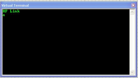

En el proyecto he colocado una terminal, la cual es usada para proporcionar las datos a ser transmitidos, esta pudiera ser una PC o un microcontrolador. La cual esta configurada con un baudrate de 9600bps, 8 bits de datos, sin paridad e invertido.
Esto quiere decir que estamos usando dos puertos seriales, uno para recibir los datos a transmitir y otro para enviar los datos codificados via RF.

La siguiente es una imagen de un dato transmitido ("a"):
(17.81 kB, 452x252 - visto 1212 veces)
La siguiente imagen es el frame transmitido via RF:
(22.01 kB, 453x257 - visto 1273 veces)
Y finalmente la imagen en donde se recibe el caracter "a"
(17.41 kB, 454x258 - visto 1230 veces)
Espero esto les pueda servir y cualquier duda o pregunta por favor no duden en hacerla.
Elreypic.

Hola
muchas Gracias por la amplia explicación y aporte.
tengo una pregunta como le haces para simular el  transmisor y receptor en proteus?
donde puedo encontrar la librería?  cual es  esta versión?
Salu2
Re:Utilizando módulos RF de bajo costo
« Respuesta #4 en: 06 de Diciembre de 2016, 21:38:18 »
Que tal pachopic,
La librería para los modulos de transmision-recepcion los puedes descargar del siguiente link:
http://microcontrolandos.blogspot.com/2013/10/pic-modulo-rf.html
Saludos,
