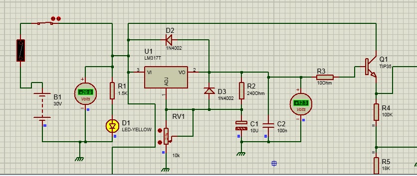

bueno amigo deseo compartir un pequeño  realizado en Bascom Avr version Demo, es un Voltimetro utilizando Atmega 644, bueno es una fuente utilizando el lm317 y como Amplificador de Corriente el tip 35C.
ademas utilice un divisor de voltaje con resistor de 20K, potenciometro 10K y un Zener 5.1V, para el Adc del Atmega 644.

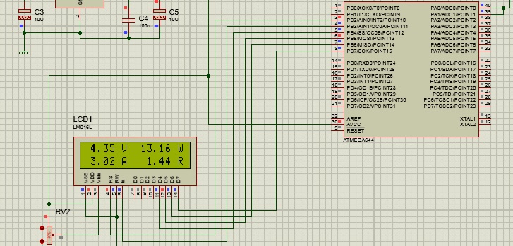

como verán en la imagen adjunto, el código funciona pero me falto agregar un mensaje de Introducción, así Lcd"Fuente de Poder", lo he tratado de colocar, en la simulación me sale de las siguiente manera:
sale el mensaje fuente de poder, luego sale los valores  de medición, y luego se regresa al mensaje de de inicio Fuente de poder, y yo deseo que este mensaje se quede fijo al momento de Encender la Fuente, bueno espero que me puedan ayudar, con esta pequeña ayuda, de logar de ubicar el mensaje de introducción Fuente de poder.
bueno el programa lo pueden descargar y lo pueden compilar en Bascom Avr Version demo, asi generar el Hex y grabarlo en el Atmega 644, también pueden utilizar el Atmega 8.

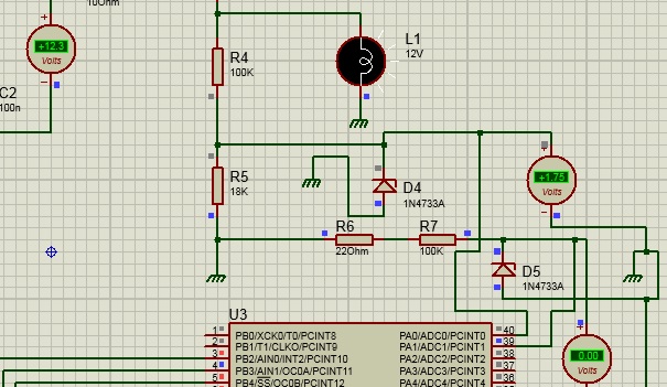

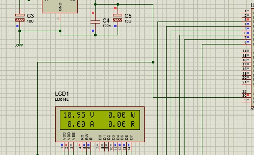

gracias por la ayuda, ya arregle el código y a hora tengo problema con el divisor de Voltaje, no me esta tomando los valores de A,P, y R, solo me toma el valor de V adjunto la imagen.
gracias

Acabo de ver la imagen el primero el porta.0 y porta.1 no debe puntear puente.
debe diseñar un divisor de voltaje y otros en shunt para corriente.
Favor poner una imagen completa.
saludos!!

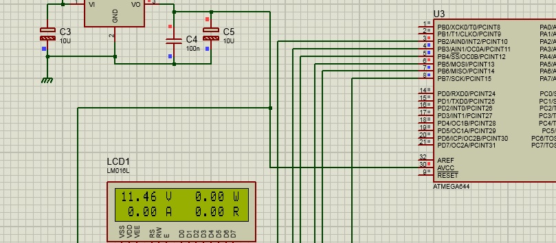

amigo te aclaro mis esquemas lo hago en proteus, te voy explicar bien las imágenes que adjunte.
la primera imagen es la del circuito sencillo con el lm317, el circuito comun en la red. adicional le coloque en paralelo un amplificador de corriente con el Tip35c, en la salida del emisor del tip 35C he colocado un divisor de Voltaje, pienso que el divisor que he colocado tiene falla, he colocado los respectivos Voltimetro para chekear  el voltaje de salida del divisor y como sabemos que el ADC solo soporta hasta 5Vdc.
he colocado el Micro Avr 644 y el Lcd 16x2, y como veras en la imagen del Lcd solo se Visualiza el Voltaje de 11.46V, los demas valores registran Cero.
el Código original funciona correctamente, donde tengo la falla es el divisor de voltaje el que he colocado no es el  adecuado ni muchos menos  el Divisor de Corriente.
amigo en mi caso realizar la simulación fisica me genera mucho tiempo, en armar la proto, ademas no tengo un tarjeta entrenadora de Avr.
ademas amigo lo voy a probar tu codigo , pero primero voy intentarlo con el codigo de tu amigo Krimi de Dinamarca, la idea es hacer funcionar el voltimetro con el divisor de voltaje, y aprender, jose

pic_877a
El valor de resistencia es de 22 ohms a 20 w. checalos tu esquema y esquema completo por favor.
Desconectado Genaro Miranda
  • Mensajes: 40
Re:Voltimetro con Avr 644 y desarrollado en Bascom Avr Demo
« Respuesta #13 en: 13 de Noviembre de 2016, 18:28:05 »
pic_877a
acabo de ver le falta conectar a tierra entre dos resistencia de 22 ohms y 100k.
  • Mensajes: 40
« Respuesta #14 en: 13 de Noviembre de 2016, 18:30:13 »
Por eso no pasa corriente...... :-/
