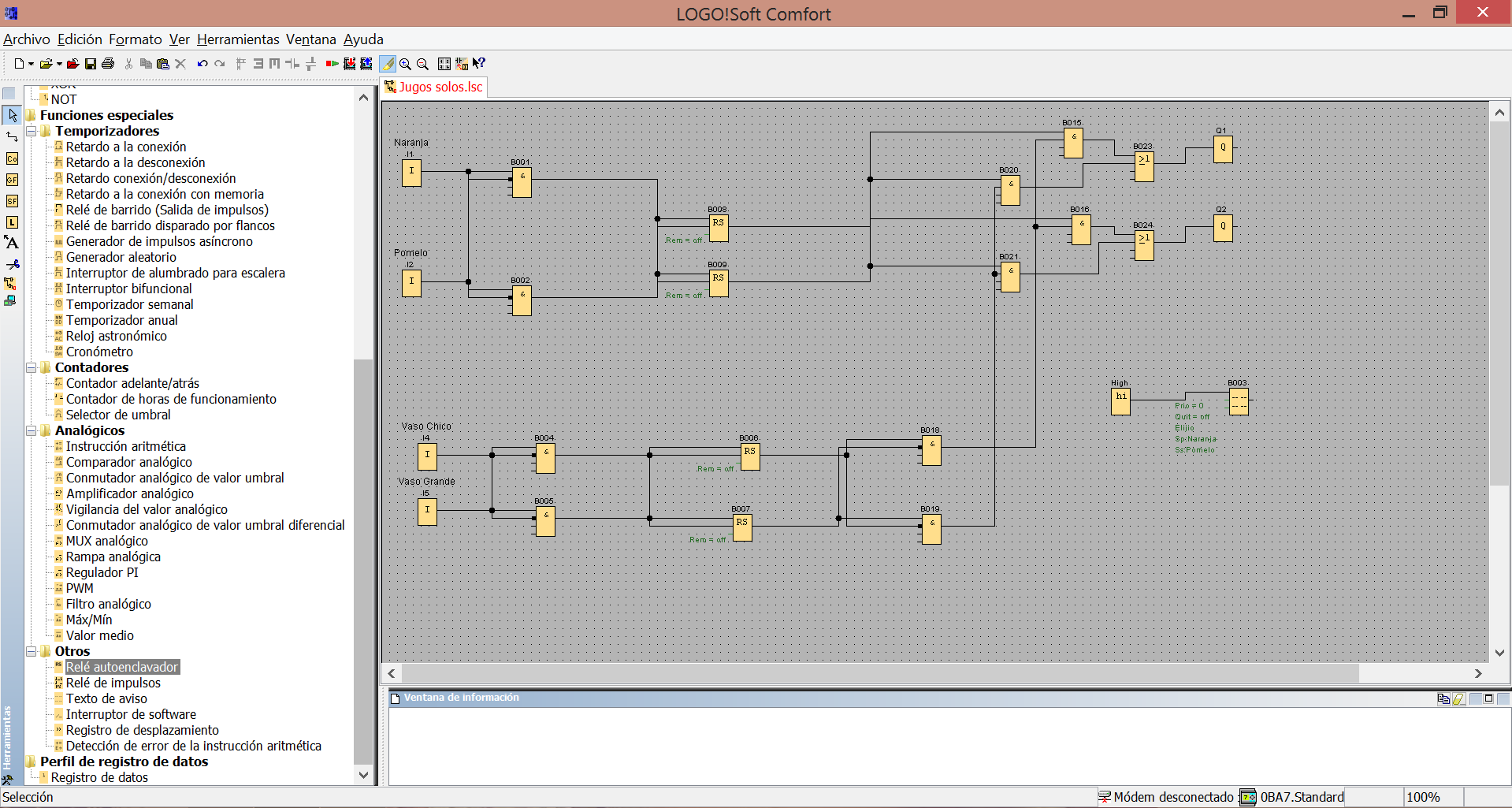

Ahh tenes razon, Me diste una idea un tanto parecida.
Podria usar un contador adelante atras y poner el valor de 1000ml/50ml .
Fraccionaria en funcion de 50 ml que es el minimo. Seria un total de 20 pulsos.
Cuando se ocupa como sabor secundario bajaria 1 pulso- Cuando lo utilizo como sabor principal bajaria 3 pulsos. Y cuando sea el jugo solo seria 4 pulsos.
Ahora lo que faltaria hacer y no se como es multiplicar el valor de 1 pulso a 50 ml de una operacion aritmetica a otra. Para que se muestre en el display.???¿?¿?¿?¿?¿?¿?¿?¿?¿?¿?¿?

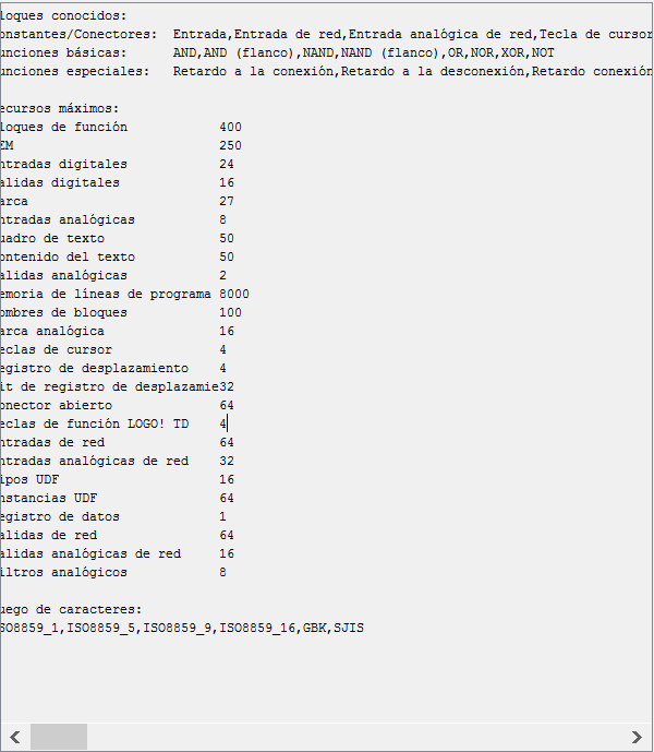

Mi plc permite operaciones aritmeticas, es mas te adjunto una imagen en tamaño real del logo y plc q esta usando.
