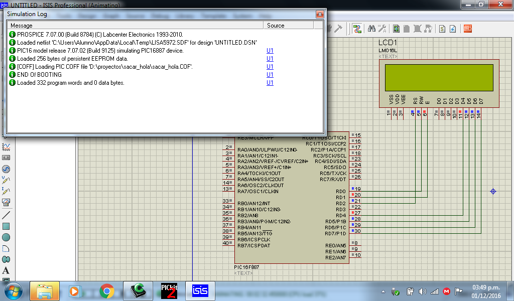

hola  tengo una duda con el PIC16f887  estoy trabajando con una frecuencia de 20MHz para un lcd qe me compre creo qe es el lm032l 16x2 resulta que hago la programacion y no me sale error lo simulo en el proteus y no me mestra el msj ayudaa por favor abajo les dejo foto para qe me entiendan, solo quiero sacar el famoso "hola mundo " por el lcd

Creo que te lo esta diciendo el mismo Proteus...
LCD recibio un comando mientras estaba ocupado. Un problema con la libreria, o tenes una libreria para 4Mhz y la estas usando con 20Mhz. Por las dudas probalo con 4Mhz.

También verifica la asignación de los pines de control y habilitación.

Falto conectar un poteciometro para contraste acabo de ver tu esquema LCD ( VSS,VDD y VEE )

En la simulación de Proteus no se necesita el potenciometro de contraste.

Pero por lo que parece, tambien le falta conectar la alimentacion xD. Si observas todos los pines estan en gris.
Me aseguraria de darle alimentacion, por las dudas conectar el potenciometro de constraste
Y luego me fijaria por el programa.

Exacto, las lineas de dato están grises en el micro y en la LCD también, o sea que posiblemente tampoco haya salida de información. Habría que ver el programa.

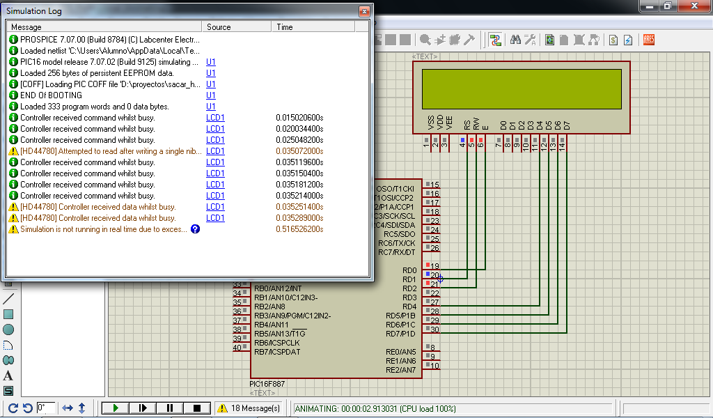

ahora me sale esto

Sigo sin ver que estes alimentando al LCD, es decir VDD/VEE/VSS

VEE deberia tener si no me equivoco una tension, pone el potenciometro.
Si aun asi NO funciona, es un problema del programa.

pero me parece raro por que hise un barrido de led y me anduvo lo reinstalo de nuevo para ver si el problema sige ya esta me doy :_

Me refiero al programa que tiene dentro el PIC, no al Proteus ( o tal ves sea el Proteus ) yo no lo uso como para probarlo.
