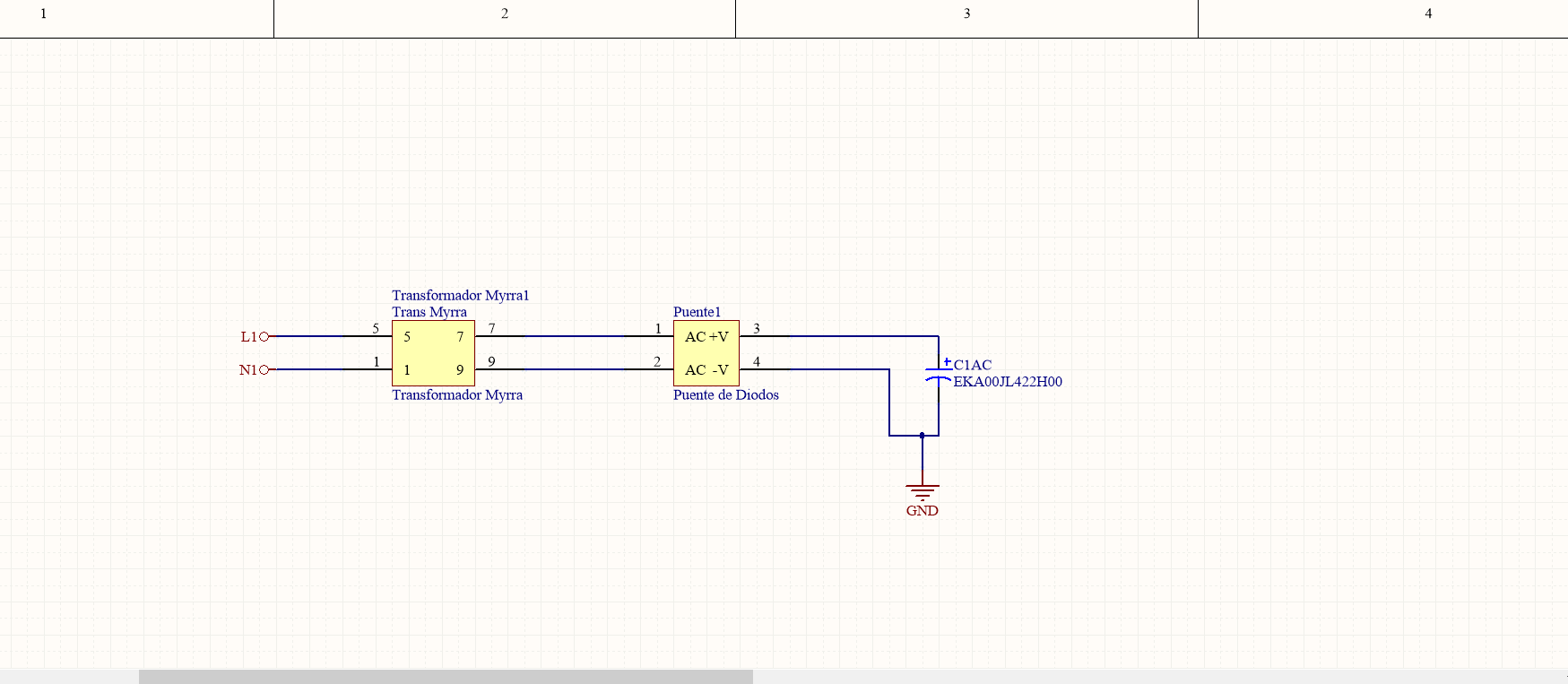

Buen día a todos, se me presento el siguiente problema, tengo un esquemático que contiene estos componentes
(45.01 kB, 1749x763 - visto 382 veces)
en el esquemático completo eso se repite 4 veces.

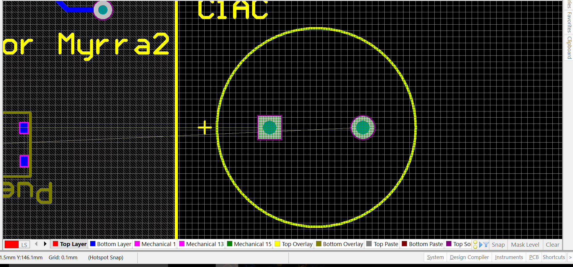

El problema viene cuando lo exporto a PCB, el componente aparece en color verde con "x" en el
(124.83 kB, 1859x867 - visto 372 veces)

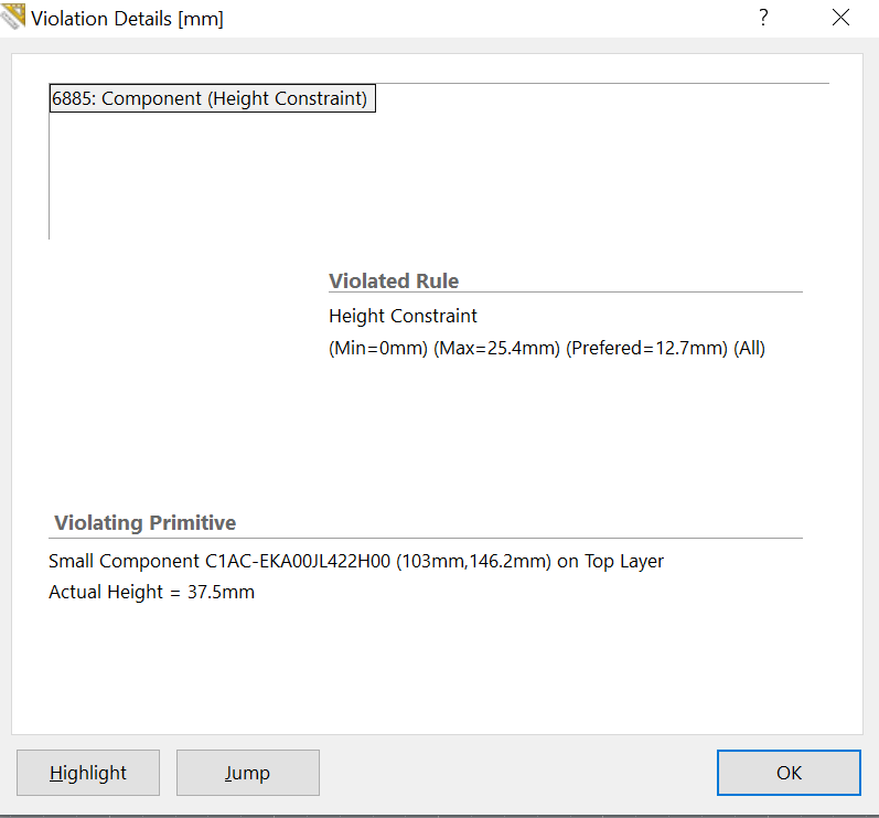

Viendo las violaciones aparece eso.

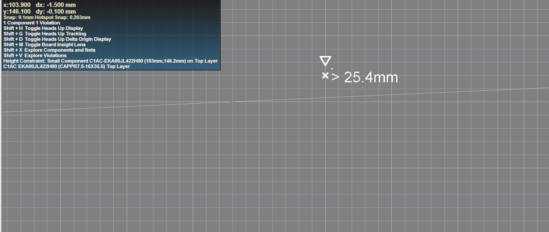

Si le doy mas zoom al componente sale esto
Alguien que me pueda explicar el motivo y como solucionarlo si ya le ha sucedido.

Es por que una de las reglas dice que la maxima altura es de 25.4mm
Como el cuerpo de tu componente ( cuando creaste el footprint o el modelo 3D ) tiene 37.5mm y supera el maximo de la regla te da como resultado esa violacion a la misma.
Estando en la hoja de PCB, anda a Design - Rules...
Abajo dice Placement - Height, presiona el "+" y elegi el Height que esta dentro. Ahi tenes los minimos, maximos y preferido de todos los componentes.
Aumentale el maximo a 40mm y no tendrias mas esa violacion a la regla
