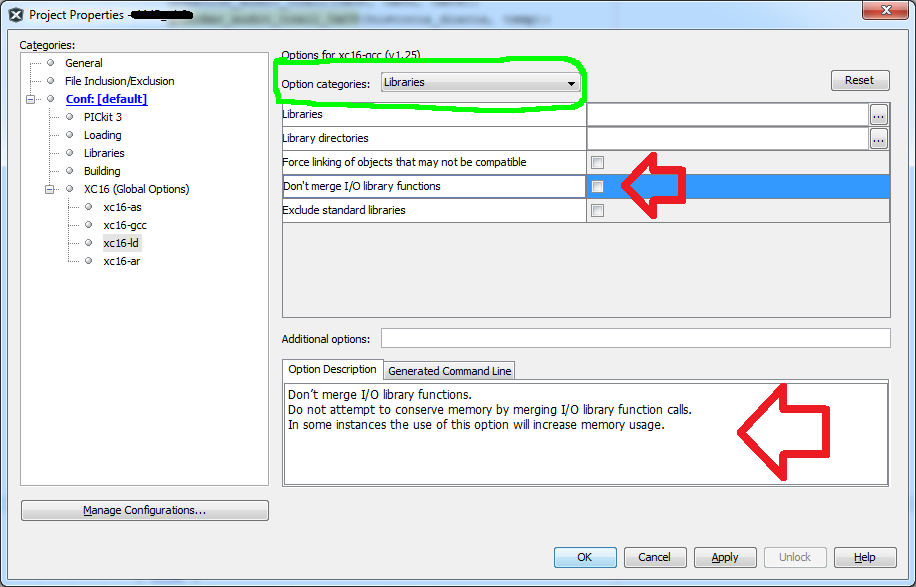

Según veo en la página 56 del manual:
http://ww1.microchip.com/downloads/en/DeviceDoc/50002071C.pdf
Así como está "libraries" debería haber una categoría "General" y sería la opción "Remove unused sections".

Mmmmnop... ahí en el desplegable de "Option categories" está seleccionado "libraries", que no tiene relación con lo que comento; la opción figura en la tabla de la página 103 del manual del compilador:
Pero tal vez en el desplegable donde ahora dice libraries hay otra categoría que tiene la opción equivalente a --gc-sections , aunque probablemente ya esté habilitada.
Podría ser esta?
[attachment id=1 msg=Imagen 6][/attachment]

Lo que dice colotron es ahi en xc16-ld
en Additional options pones el --gc-sections
Cuando compiles te deberia aparecer el --gx-sections en la linea de comandos cuando invoca al linker.

Ahí resalté en verde la lista desplegable a cambiar
(50.47 kB, 916x587 - visto 437 veces)
¿En ese desplegable donde esta seleccionado el item Libraries, no hay una opción para seleccionar General?
Una vez elegida esa opción en la lista de items deberia aparecer una opción llamada "Remove unused sections", chequear esa opción si no está marcada, y si lo está entonces lo que sugiero ya está hecho y no hay ahorro de memoria por esa vía.

"Remove unused sections" Si esta y no estaba marcada, ya la marque, gracias.
