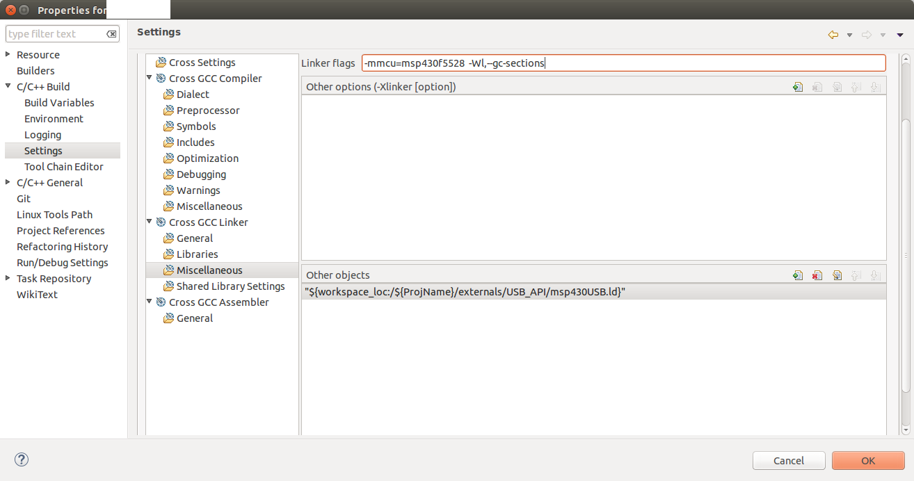

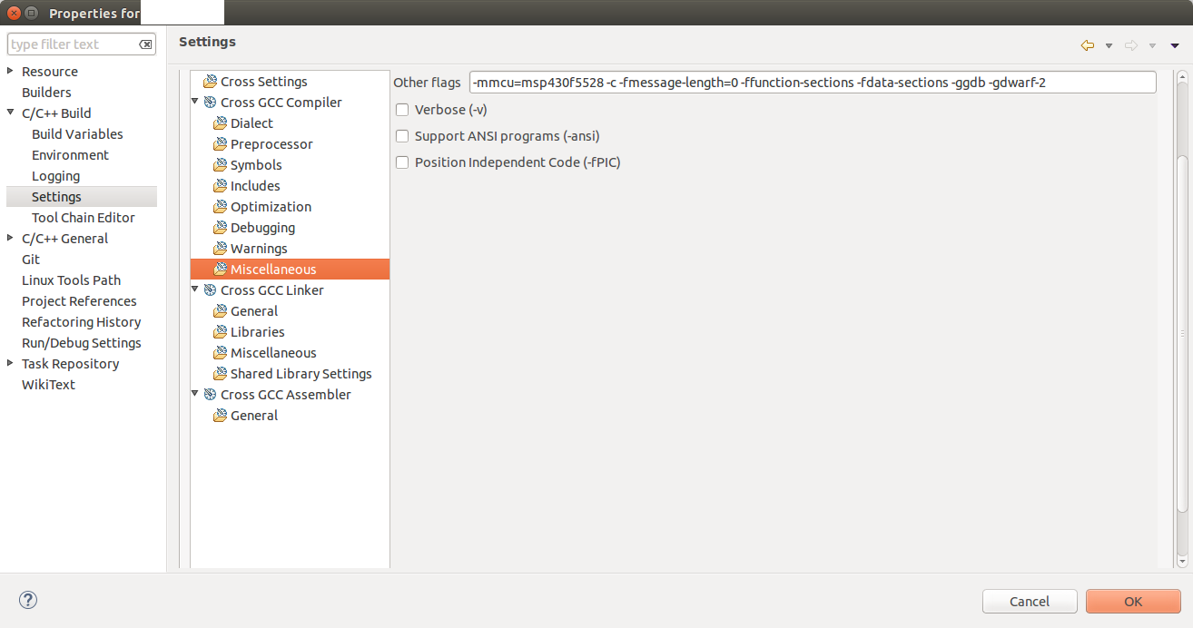

« Respuesta #7 en: 06 de Diciembre de 2016, 13:07:25 »
También podés hacer que al compilar se genere un segmento intermedio para cada función, para eso había una opción -ffunction-sections, y luego hay que agregar una opción al linker -Wl,--gc-sections
Esto lo que hace es eliminar las funciones que no están siendo llamadas, útil si estás incluyendo alguna librería que no la utilices del todo.
Si no es un derivado del gcc, bueno, a leer el manual del compilador y ver que opciones pueden ayudarte a reducir tamaño de memoria del programa.
Esta opción no se como seria pero voy a intentar, me parece muy buena opción, si me puedes dar mas información acerca de esto, me seria de mucha ayuda, gracias.
Te paso unas capturas de pantalla en Eclipse, no sé que IDE estarás utilizando, pero ya sea un makefile o compilación administrada por IDE creo que la lógica se entiendo.
Primero, en la zona por donde estés definiendo el nivel de optimización (O0/O2/O3/Os) por ahí debería haber algún campo de texto donde escribir opciones adicionales:
* Screenshot from 2016-12-06 13:00:00.png
(99.37 kB, 1314x692 - visto 456 veces)
La opción es -ffunction-sections
Esa opción genera una sección de código temporal por cada función.
En segundo lugar en donde se definen las opciones de enlazado:
* Screenshot from 2016-12-06 13:01:43.png
(104.74 kB, 1314x692 - visto 499 veces)
Opción = -Wl,--gc-sections
-Wl porque se llama al linker a través de gcc, y con eso le decimos que es una opción para el linker
--gc-sections es una especie de recolección de basura (gc = garbage collection, pero no a nivel de lenguaje como Java, sino de secciones de código)
A ver que pasa...

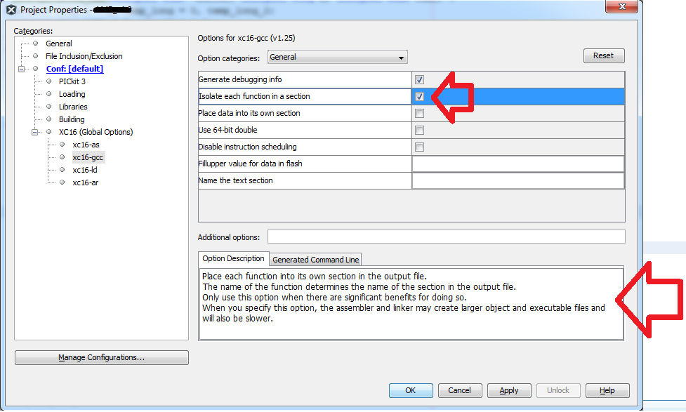

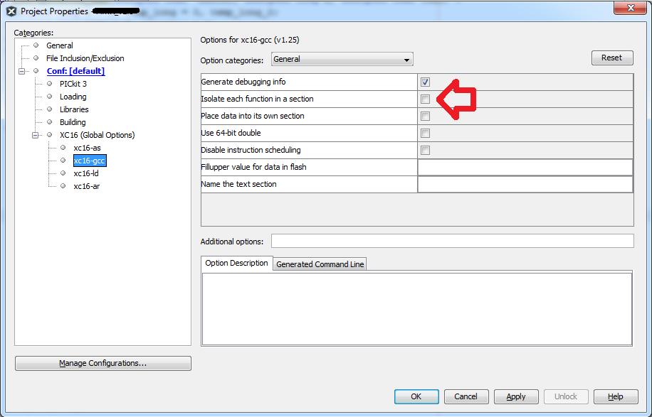

Desconectado IngRandall
  • Mensajes: 383
Re:Código mayor al tamaño del micro, ayuda!
« Respuesta #8 en: 06 de Diciembre de 2016, 13:18:39 »
A ver que pasa...
Jjajajajaja pensamos en hacer lo mismo... bueno aqui tambien tengo unas capturas de pantallas del compilador.
(7.52 kB, 973x93 - visto 481 veces)
En esta imagen vamos el error original, donde nos dice cuanto nos hemos pasado.
(56.57 kB, 916x587 - visto 504 veces)
Aquí vemos las opciones del compilador con el cual se compilo originalmente y nos da ese resultado.
(64.08 kB, 977x587 - visto 484 veces)
En esta imagen vemos que seleccione la opción que creo es la correcta para lo que deseamos hacer, en la parte de abajo nos da una explicación de esta opción.
(8.03 kB, 1228x57 - visto 481 veces)
Este es el resultado de la compilación con la selección anterior, esta imagen es solo una parte del resultado de la compilación, la lista que sigue es muy larga para colocarla en una sola imagen aquí.
Espero que con esto me puedan ayudar, gracias.

Ok, esto que digo sería marcar la opción que te aparece "isolate each function in a section" en las opciones de xc16-gcc.
Aparentemente eso ya estaría hecho lo de la parte de compilación.
Pero falta hacer el descarte de secciones no usadas con la opción en el enlazador (es el enlazador el que determina si alguna función está en uso o no, ya que son varios archivos de código fuente, por eso no lo sabe el compilador).
¿Tenés una captura de las opciones de xc16-ld para ver si hay algo similar a lo que yo tengo como --gc-sections?

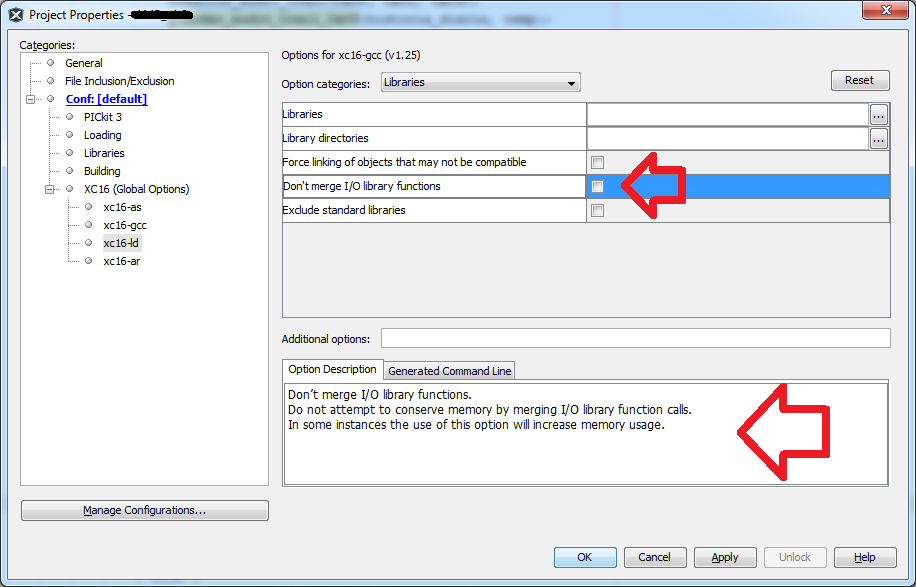

  • Mensajes: 383
« Respuesta #11 en: 06 de Diciembre de 2016, 13:50:40 »
¿ Como sabes que las variables toman valores erroneos ?, si lo estás haciendo con un Debug y el código está optimizado, no te vale, en ese caso incluso puedes tener variables "Out of Scope", como si no existiesen, todo eso es debido a la optimización (pero solo a efectos de un Debug, internamente son correctas).
Con el código optimizado, solo se me ocurre que saques el contenido de esas variables por un LCD o las envíes por RS232, ya verás como son correctas. En cualquier caso, si con el código sin optimizar, las variables son correctas, con toda seguridad seguirán siendo correctas una vez optimizado, y la única explicación para que se corrompa el programa en tiempo de ejecución es por el desbordamiento de la pila, algo bastante probable si vas tan apurado de RAM.
Los valores se imprimen en tiempo de ejecución sin debug por RS232, la RAM esta en 88%.
Me imagino que seria esta opción:
[attachment id=1 msg=Imagen 5][/attachment]

Desconectado colotron
  • Mensajes: 73
    • Canal de YouTube
« Respuesta #13 en: 06 de Diciembre de 2016, 13:58:52 »
Mmmmnop... ahí en el desplegable de "Option categories" está seleccionado "libraries", que no tiene relación con lo que comento; la opción figura en la tabla de la página 103 del manual del compilador:
http://ww1.microchip.com/downloads/en/DeviceDoc/50002071C.pdf
Pero tal vez en el desplegable donde ahora dice libraries hay otra categoría que tiene la opción equivalente a --gc-sections , aunque probablemente ya esté habilitada.
