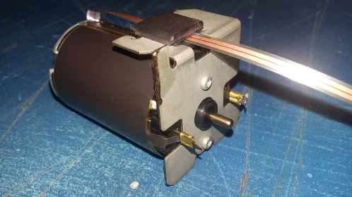

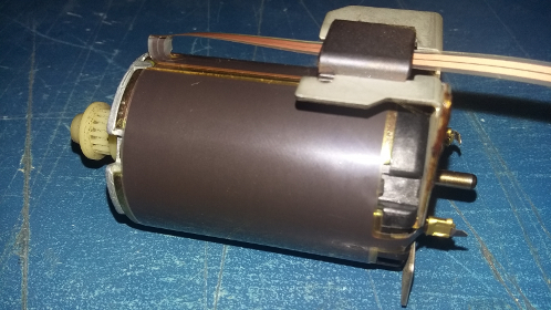

hola, buenas tardes,
tengo este motor que lo saqué de una impresora hp 550c, como está identificada la masa que es la que ocupa la mayor parte de la cubierta del motor, supongo que debe ser unipolar, y si estoy en lo correcto, como puedo conocer el voltaje?
(150.33 kB, 498x280 - visto 727 veces)
(133.17 kB, 498x280 - visto 715 veces)
lo ideal sería tener la hoja de datos, alguien me puede ayudar con esto?
esta impresora viene con tres motores, este y dos pap unipolares, un NMB PM42L-048 y un NMB PM55L-048,
muchas gracias por cualquier ayuda,

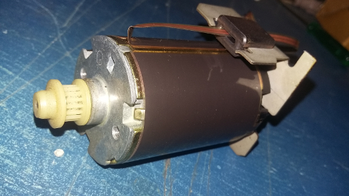

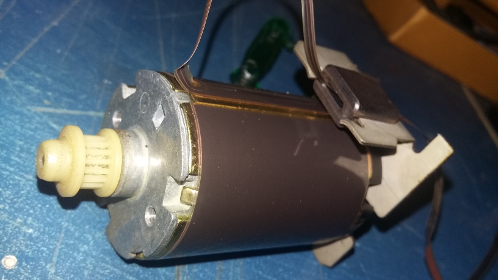

más imágenes del motor

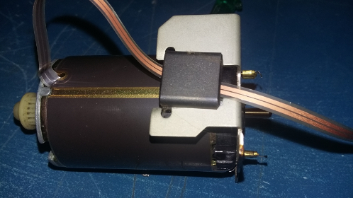

la última

Hola
el motor de las imágenes es un motor de iman permanente, y creria yo de 12VDC O 24VDC veo que tiene la poela dentada para la correa de traccion de un cabezal.
su control puede hacerse con con drivers LM298 - LM297 o un puente H con transistores de la capacidad de corriente adecuada, inverir su giro y controlar la velocidad mediante PWM.
para los otros motores , en estas paginas estan la ficha técnicas para esta marca de Motores PAP MINEBEA se pueden controlar on un driver LM298-LM 297 o un ULN 2003 y un microcontrolador dado que son de una corriente muy baja , Goggleando un poco lo puedes encontrar adicional, a esto buscar como controlar motores unipolares standar aqui en el foro hay ejemplos y circuitos de los otros compañeros muy buenos.

13 de Diciembre de 2016, 21:33:50 »
hola pachopic, buenas noches,
si, este motor era el que movía el cabezal,
ahora me queda conocer la corriente, pero la voy a testear con el 298 funcionando,
muchas gracias,
