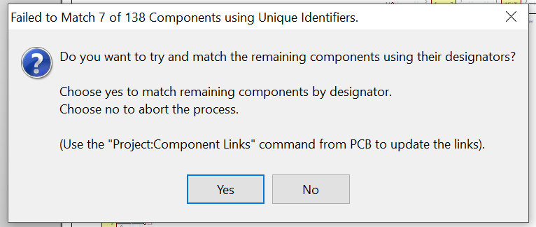

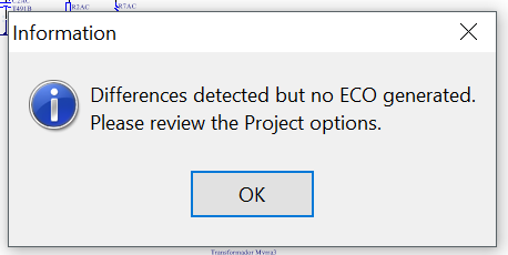

Buen día a todos, estoy trabajando en un pcb en altium, modifiqué algunos de los esquemáticos de mi proyecto ya que no necesitaría algunos componentes que había puesto en un inicio, el problema viene cuando quiero actualizar el PCB.
Me aparece el mensaje "Differences detected but no ECO generated. Please review the Project options".
Saben el motivo y más aún como solucionarlo :(
Muchas gracias de antemano.  :-) :-/

Le has dado "Yes"?. Con eso bastaría :P. Pasa del primer mensaje: será porque quitaste la generación de las rooms.

jajaja si, una disculpa pero las fotos las subí en orden equivocado, el primer mensaje que me aparece es la segunda imagen le doy a yes y manda la segunda. XD
Si, tenía desactivados los rooms, los volví a poner y ya no manda el error, tienes idea de porque sea?

Ahora mismo no lo recuerdo. Si te molestan las rooms dejalo como estaba e ignora el error.
