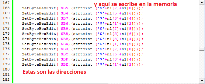

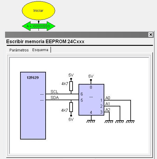

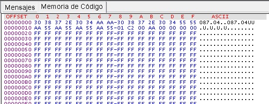

Desconectado novato_todo_pic
  • Mensajes: 32
Re:GRABAR UNA MEMORIA 24C04 DESDE UN PIC
« Respuesta #3 en: 23 de Noviembre de 2017, 20:58:16 »
