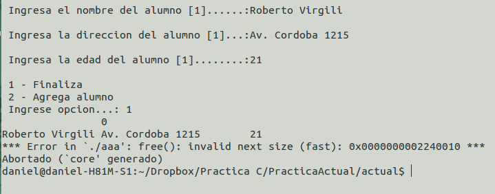

Bueno al caso, les dejo el programa que me causa el error, no tengo mucho para agregar, los que puse en el enunciado son los 2 errores que me da, les dejo una imagen para completar. -

Esto es lo unico que encuentro por ahora, antes de irme a dormir un rato.
Tengo entendido que realloc se comporta como malloc si el puntero que se le pasa es null.
Pero tal ves sea mejor probar de hacer un malloc antes en ves de asignarle NULL, total la primer vuelta va a dejarlo con el mismo tamaño.
Solamente se asigno 1 espacio de para la estructura y el comienzo lo apunta b.
Hacer (b+max), cuando max es 1.
Es como si tuvieras 2 estructuras alojadas, es decir con b+max estarias saltando a la 2da estructura, la cual es un espacio de memoria incorrecto, ya que no se pidio esa memoria.
Deberias quitar el max.
Aunque apliques el realloc, estarias dejando 1 espacio de estructura sin usar. Por eso mismo deberias comenzar con un indice 0, para mostrar luego le sumas 1. Es decir en los printf.
Otra cosa que me causa ruido es esta:
  1. scanf("%d", &(b+max)->edad)
supuestamente la idea es pasar el puntero de edad.. pero me parece que estas equivocado. Si observas tenes que b esta definido y es un puntero que ocupa lugar en memoria, se le suma 1 y luego encima se le saca la direccion a eso (imagino que obtendras la direccion de donde se calculo de forma temporal), ahora la direccion de eso es de donde se encuentra alojado el puntero b+1, por lo cual si lo deferencias a eso ( con el -> ) simplemente accedes al contenido del puntero o direccion que te dio el malloc, pero NO la direccion de la estructura. Y por ende no tenes elementos de estructura alli.
Imagino que deberia quedar asi:
  1. scanf("%d", &(b->edad))
b->edad = Contenido de edad
&(b->edad) = Direccion del elemento edad

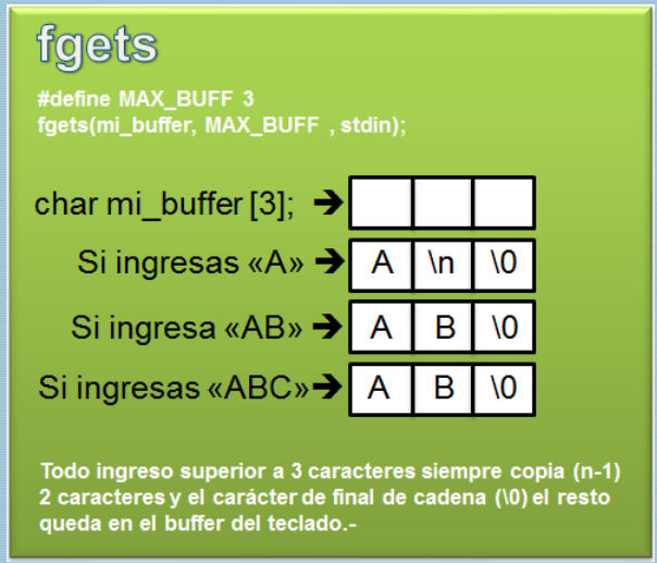

  1. while( fgets( (b+max)->direccion, 30, stdin ) == NULL );
Para detectar la falta de entrada o cualquier otro error. Yo aca hice que siga pidiendo una entrada si es NULL, pero lo mas seguro es que poseas un if preguntando si el puntero devuelto es NULL y actuar en consecuencia del error.
Acabo de ver ajustes, la cual no le habia prestado atencion hasta el momento porque lo tuyo era problema de memoria.
Por lo que parece tu idea con ajustes es quitarle el '\n' del string si es que existe. Sigo sin entender cual fue tu objetivo del else de esa funcion.

Bueno ahora me toca explicar el porqué hago ciertas cosas, me cuesta un tanto porque como estoy estudiando algunas líneas de código si veo que funciona por el momento las utilizo y ya, tengo claro que en algún momento tendré que repasar todo y tratar de interpretar lo más posible -
Me refiero al else de la función ajustes, en la imagen que dejo a continuación refleja fielmente como actúa fgets -
En el caso concreto de mi programa, si se ingresa menos de 29 caracteres (28-27-26-25) lo que ara fgets es poner '\n' '\0' hasta hay todo bien con el bucle del if buscara el salto de línea '\n' y lo remplazara por el fin de cadena '\0'. -
Pero que pasa si el ingreso es 30-31-32-33....50 caracteres, copiara al puntero p los primeros 29 caracteres y en el elemento 29 pondrá el fin de cadena '\0', el resto quedara en el buffer de teclado y tengo entendido que en la próxima lectura fgets al encontrar el salto de línea dejada del anterior ingreso no te dejara ingresar nada por teclado y hay más (esto lo comprobé yo mismo) si no pongo el else y con el if no encuentra el '\n' (por lo mensionado anteriormente) el programa no continua queda a espera de un <Enter> . -
Bueno tú me dirás si es que estoy equivocado. -

Tenes razon no estas equivocado. Comprendo como funciona el buffer de entrada y el fgets.
No se por que pense que luego del fgets tenias algo que limpiaba el buffer.
Como luego de los scanf limpias el buffer de entrada, pense que hacias lo mismo con los fgets. Ahi fue mi confusion.
Ademas mezclar el reemplazo del '\n' con el vaciado del buffer no se me cruzo nunca. Ya que es el main quien se ocupa del tomar datos del buffer y limpiarlos, segun tenes los scanf, asumi erroneamente que ocurria lo mismo con el fgets.
