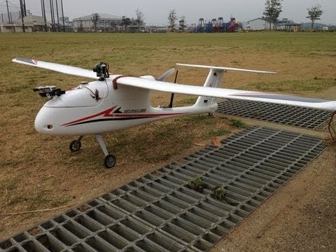

Pues en mi caso tengo una Action Cam (turnigy) la cual graba el video en HD y a la vez utilizo la salida TV-OUT para conectarla a un transmisor de Video y volar en FPV. Nada extraordinario!
El avion es un skywalker 1680 de hobbyking. Hasta ahora me he alejado 5Km. Estoy terminando las antenas para mejorar el enlace de video e intentar alejarme más.
En la radio tengo un Dragon Link.
Cuentanos un poco más sobre sobre la antena SAR, el instrumento radar y el modelo que usas como UAV, por favor.

Por ahora estamos en la etapa de diseño, queremos hacer pruebas con algo como un parrot, pero la idea es hacer un avion para montarle un pod con la antena SAR. Dentro de las averiguaciones que hemos hecho de este equipamiento, nos comunicamos con la firma Time Domain de USA y ellos nos venden un kit muy sencillo que se le puede poner a un parrot es el PULSON 440
http://www.timedomain.com/products/pulson-440/
Las especificaciones de este kit radar didactico se pueden ver bien en la pagina, lo unico que el precio es de U$D 5000. En argentina eso son unos $80.000 como para que te des una idea yo soy encargado de mi area y gano $20.000, y sin algun patrocinador comprar ese equipo es bastante oneroso.
Pero aun asi no nos rendimos y seguimos buscando otro fabricante, encontramos a otro fabricante norteamericano que se llama IMSAR, y tienen un producto muy interesante que es el nanoSAR.
http://www.imsar.com/pages/products.php?name=nanosar
Asi que proximamente vamos a contactarnos con ellos para ver los costos, de todos modos tendremos que buscar algún patrocinador como alguna agencia gubernamental o similar, dado que somos dos ingenieros y creo que nos sera difícil costear algo tan especifico como una antena de radar de apertura sintética, no deja de ser muy muy interesante y debo aclarar que me he capacitado en el tema y tengo pensado hacer una maestría en Radar, pero aun asi el dinero siempre sera un impedimento para proyectos de gran embergadura.
Por otra parte un especialista en radar nos recomendó que busquemos en internet el radar que se hace con latas de conservas, dice que es bastante básico pero para demostrar resultados puede ser útil.
Dejo aqui el pdf que me inspiro a esta idea, hay datos muy generales pero sirve para demostrar como con un drone barato y equipamiento electrónico se puede hacer algo tan complejo y util como un SAR.
Por ultimo que autonomía tiene su avión?
Tu avión es el de la foto? esta muy genial !

Estuve buscando ese UAV por internet, lo fabrica una empresa llamada HobbyKing (o lo vende), no e smuy caro sale U$D72, creo que seria una excelente plataforma para este desarrollo que venimos encarando, te cuento mas adelante si lo compre y como me fue gracias por la data !

Estuve viendo en la pagina del fabricante y venden el esqueleto del avión digamos por U$D72, ahora bien aquí en argentina hay una persona que lo vende a $10.000 con todo listo para volar (unos U$D 620). No se si es conveniente el precio es un avión usado pero en condiciones de vuelo, tiene las siguientes características:
- Motor PropDrive 35-36 (1400 Kv) y ESC acorde al motor no recuerdo la marca
- Helice tripala (Empuja una barbaridad)
- Transmisor de video 1.2 Ghz 900 mw.
- Camara de video montada sobre un servo para poder girarla
- Piloto automático FY-31AP Autopilot con HORNET OSD y GPS (Modos de vuelo - RTH (Vuelta a casa) - ABM (Vuelo Estabilizado) - RC (Vuelo manual) - [NAV para vuelos por waypoints hasta 20 waypoints] )
- Receptor DragonLink v1 (No actualizable)
- Transmisor DragonLink v2 (Incluye antena de 1/2 onda y la original)
- 2 Varillas de carbono para refuerzo de alas.
- 2 Baterías LiPo 3S 5200 mAh (Actualmente las uso en paralelo para aumentar capacidad de vuelo, aproximadamente 50 minutos de vuelo)
- 1 Bateria LiPo 1800 mAh (Para alimentar el transmisor de video)
- Arnés para transportar el avión.
despues venden otro tambien completo por U$D806 que tiene lo siguiente:
VARIADOR TURNIGY 45 AMP
MOTOR PROP DRIVE 35.36 1400KV
TX Y RX BOSCAM TS 832 32 CH 5.8 600
ANTENA HONGO
CAMARA FAT SHARK PILOT CAM 700
OSD CYCLPS STORM V.2
Antena Aomway FPV Helicoidal 5.8G 11dBi
GAFAS FATSHARK (NO TIENEN EL RX, SE CONECTAN POR MEDIO DE CABLE, INCLUIDO, AL TX DE VIDEO BOSCAM
TX Y RX DRAGONLINK V.2 (TIENE UNA PLACA QUEMADA, PERO NO ES CARO EL ARREGLO)
CABLEADO COMPLETO E INSTALADO
7 BATERÍAS 2200
1 BATERÍA 1300
Yo me estoy iniciando en esto y es de mi interes poder colocarle la antena de radar para tomar imagenes radar, pero no se si me conviene comprar algo ya hecho como te muestro en estas dos ofertas de mercadolibre, o comprar el fuselaje pelado y meterle mi avionica, por ahi algo hecho con una RP3.
PD: observe que el avion se mueve mucho durante el vuelo, eso podria ser impedimento para la imagen radar. Es posible compensar de algun modo esa turbulencia con algun tipo de controlador?

El primer precio es muy bueno. El dragonlink (sistema de radio de largo alcance) cuesta USD200, el sistema de video (camara, VTx y VRx) cuestan otros 200, las baterías (2 de 5000mAh) cuestan bastante tambien. El estabilizador de vuelo FY-31AP debe andar en otros USD200.
Si no queres renegar armando y probando y tenes el dinero, no es mala opcion.
Lo que si te diría que el vendedor te enseñe a volarlo si o si.
Es muy dificil que un avion de este tipo no se mueva para nada y menos con el viento que habia ese día. Para un vuelo más sereno tenes que esperar a que no halla viento. Mi avion tiene estabilizador de vuelo (similar al FY-31AP).
