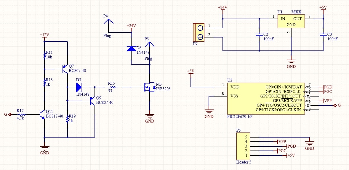

Buenas, tengo una consulta bastante simple, tengo este circuito:
(112.36 kB, 1178x576 - visto 1779 veces)
y ahora necesito poder regular el ciclo ed trabajo con un potenciometro. Ese pic no tiene AD, tendría que pasar al 675. El tema es que me parece demaciado un PIC para eso.

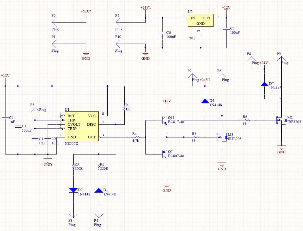

Bien, entonces el esquemático ha quedado así:

Re:Simple PWM con potenciometro?
« Respuesta #8 en: 02 de Febrero de 2017, 21:29:41 »
Hola elgarbe, ahora si me gusta, comenta los resultados.

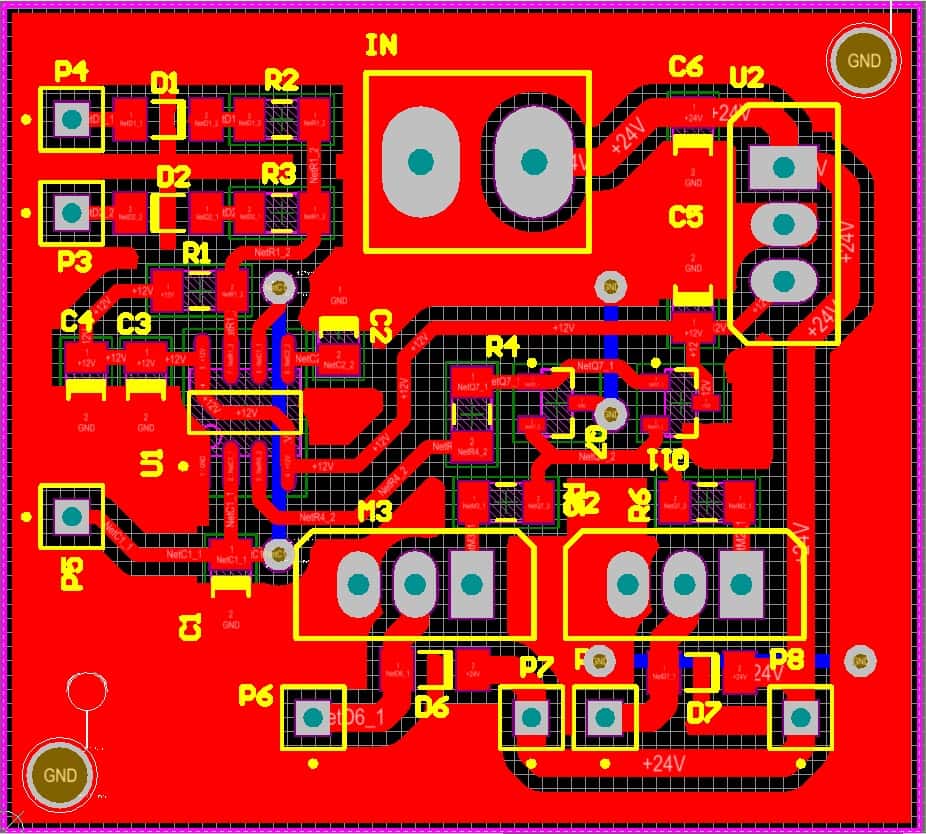

Dejo el ruteo del PCB y espero poder armarlo/probarlo el finde.

« Respuesta #10 en: 03 de Febrero de 2017, 11:49:54 »
Hola elgarbe, me gusta el diseño, lo que no te e preguntado es la frecuencia del PWM y el uso que le darás?
« Respuesta #11 en: 03 de Febrero de 2017, 13:05:58 »
El track de R1 a C4, podrias hacerlo a C3, de esa forma tenes mas parte cubierta por el plano de masa.
LLevan disipadores los MOSFET? Lo decia por el lugar de los terminales P6/7/9
« Respuesta #12 en: 03 de Febrero de 2017, 14:40:46 »
Gracias gente!
El uso es para dimmar unos tachos de luces LED. Si mal no recuerdo cada mosfet va a manejar 5A. Ahora que lo escrivo me doy cuenta que son 2 fuentes de 24V 5A, por lo que tengo que colocar 2 entradas de 24 V y tomar la alimentacion para el PWM de una de ellas... La frecuencia no es crítica, por encima de los 200Hz debería andar sin problemas. Si mal no recuerdo al variar el pote varía el duty cicle pero tambien la frecuendia, verdad? Pensaba situarme en el orden de 1KHz.
He cambiado la posicion de C3 y C4 y los pase a la derecha del 555 asi mejora el plano y a la vez esos filtros están antes de que la tension llegue al 555 y no después.
Los conectores P6..9 en realidad son para soldar cables de salida, no quice poner borneras en este caso. creo que podría poner un disipador pequeño, tipo planchuela de aluminio sin aletas para ayudar a los MOSFET. Con 0.008 * 5A*5A = 0.2W espero no tener problemas.
Saludos y gracias por los consejos!!
« Respuesta #13 en: 03 de Febrero de 2017, 14:55:01 »
Hola elgarbe, si, creo que un poco varía la frecuencia con el movimiento del pote. Y no creo que con solo 5A necesites de colocarle disipador a los IRF3205, si mal no me acuerdo, disipando hasta 1.5W los MOSFET van bien, igual deberías de probar. 1KHz es buena frecuencia, mayores frecuencias lo único que consigues es que el MOSFET caliente más.

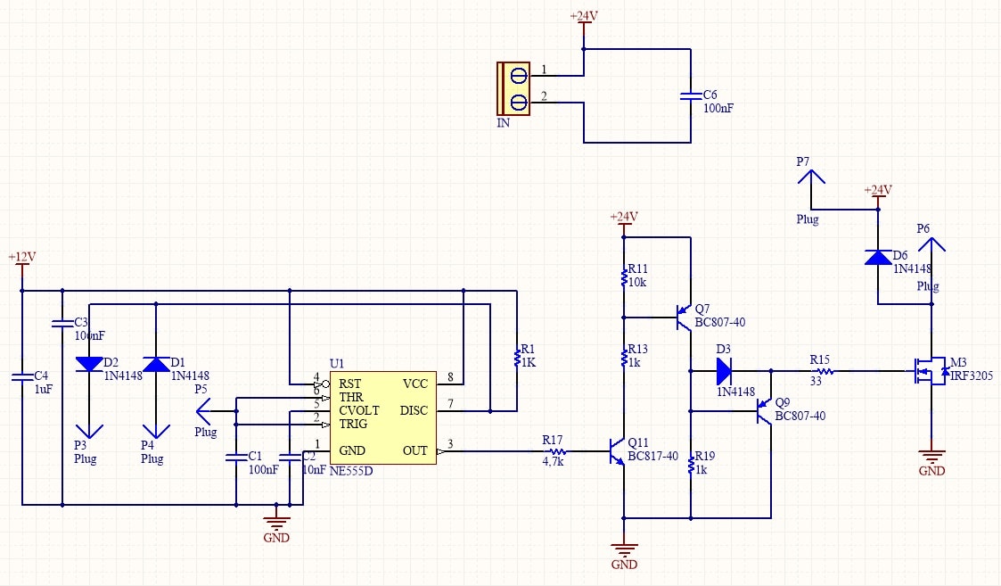

« Respuesta #14 en: 03 de Febrero de 2017, 15:16:12 »
Excelente, entonces juntando todos los consejos hemos llegado a este diseño:
(62.08 kB, 1050x800 - visto 1094 veces)
y con este ruteo
(134.54 kB, 927x831 - visto 1114 veces)
Si consigo papel transparencia para tonner mañana hago los PCB, sino será durante la semana.
