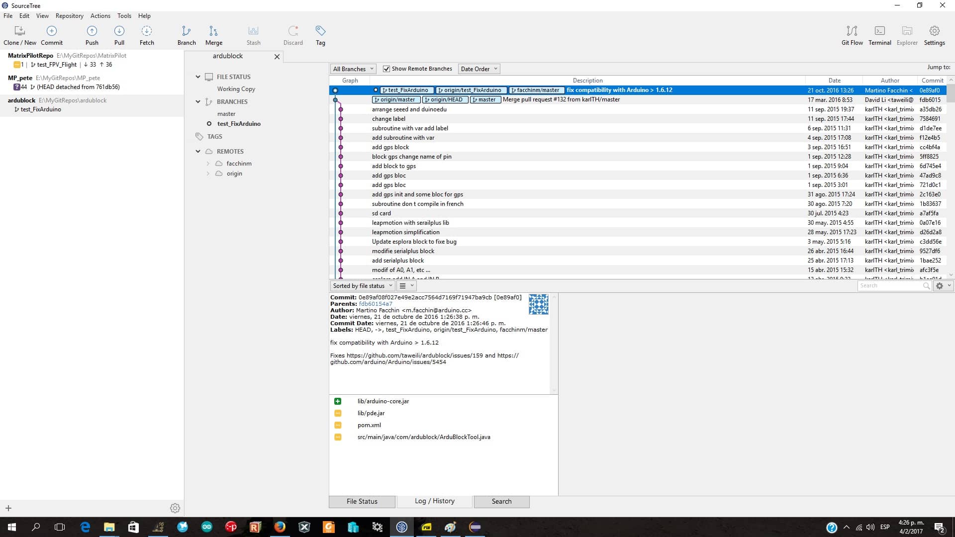

Luego de agregar el remote y hacer el fetch de fecchinm veo esto en sourcetree:
(133.05 kB, 1920x1080 - visto 517 veces)
Como vez hay 3 branchs (ramas) master. El que dice origin es la copia de master que tienes en github, el que dice solo master es tu copia local, luego esta fecchinm/master, el cual contiene el commit que te interesa.
Bien, lo que yo haría es crear un nuevo branch, para no tocar el master. Llamada test_FixArduino, este branch contendrá todos los cambios de tu master local ya que estara basada en ella. Luego de crear el branch debes hacer un checkout para pasar a la nueva branch. en sourcetree es automatico.

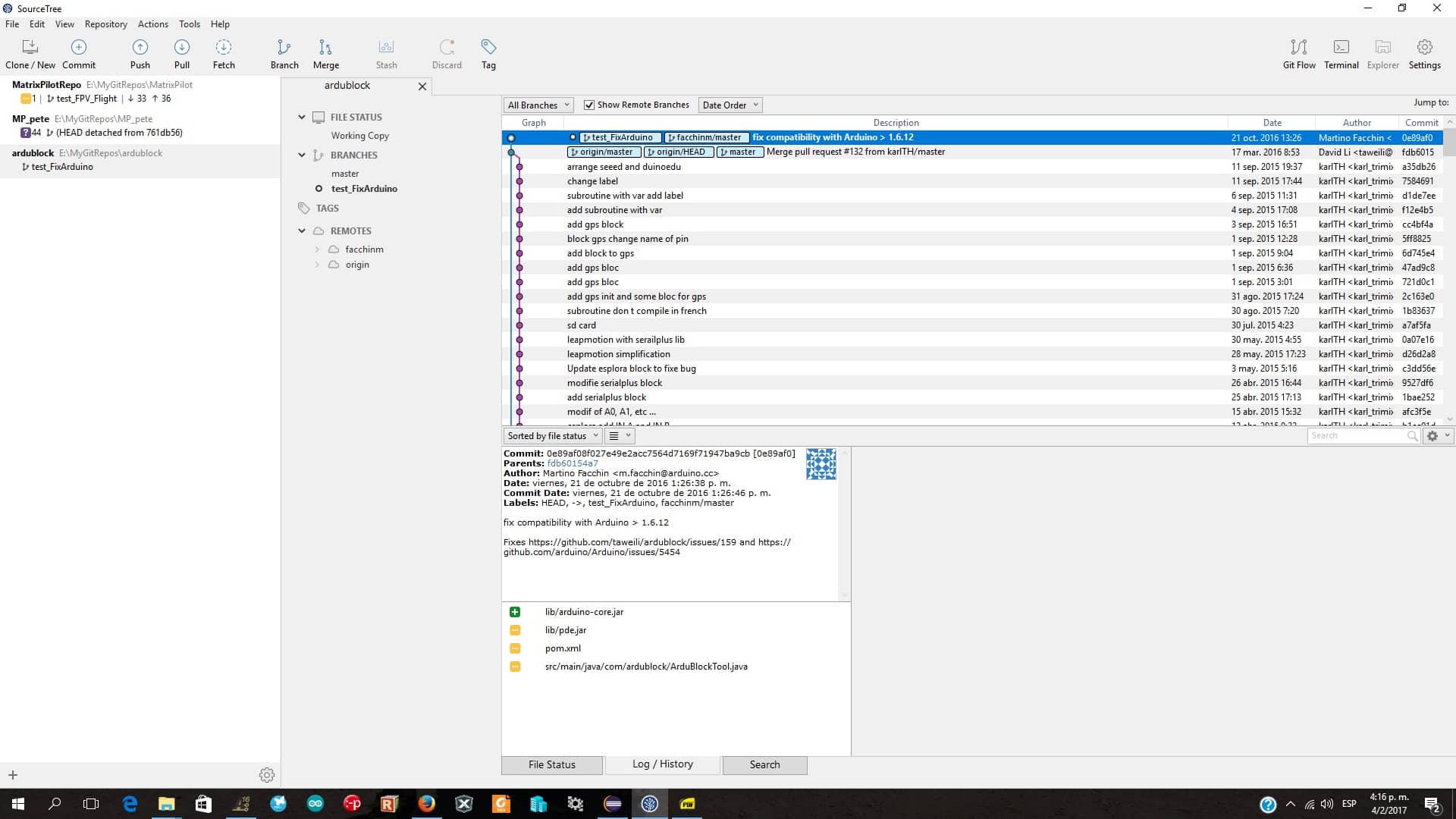

Luego, estando en el branch test_FixArduino hago click derecho en facchinm/master y elijo merge para tomar sus cambios y aplicarlos a mi nueva branch:
(122.12 kB, 1920x1080 - visto 485 veces)
Con esto ya tenes los cambios de facchin en tu copia local. si vas al explorador de windows veras los archivos atualizados. Si por algun motivo haces un checkout a master, volveras al codigo original del fork.

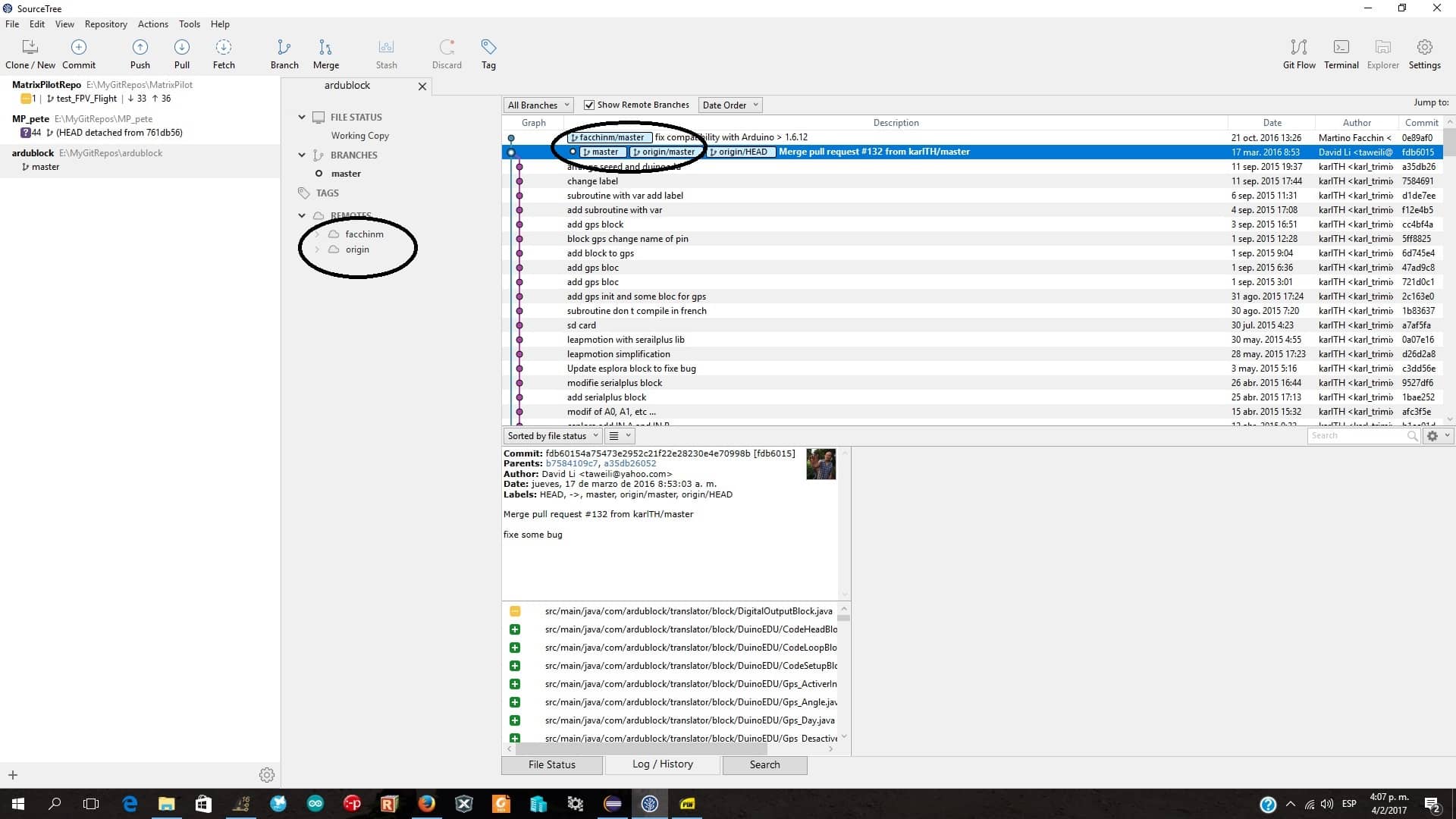

Ahora lo que podrías hacer es un push de tu nuevo branch a tu cuenta github, con esto tendras la copia de seguridad en la red y es el paso previo a hacer un pull request al dueño del proyecto.
