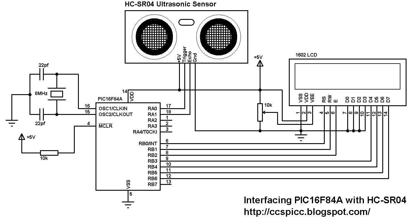

Me quedé estancado en la parte donde se lee el Echo del Sensor, que se recibe en RA1, y si pueden sugerirme algo más, ya que mi programación es básica. Sin embargo pude hacer funcionar la simulación en Proteus y armar el circuito físico.
Aquí dejo el diagrama:
(27.54 kB, 1421x751 - visto 3297 veces)
Agradecido de antemano
