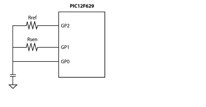

por curiosidad he investigado medir temperatura usando una red RC para no usar un ADC de un pic, este principio es aplicable tambien para medir resistencias y condensadores abajo se muestr el circuito que use y el grafico que explica a grndes rasgos como funciona
mi inquietud es saben como calcular la tenperatura si Rsense es sistituida por un termistor???

Buenos dias este es el programa que uso con un 16F84A............la idea es probar con el y luego adaptarlo con otros pic, este programa lo consegui del un manual de MicroChip, el AN512, esta escrito originalmente para el 16C54, lo adapte al 16F84A facilmente pero tengo un problema cuando va a ejecutar la rutina de multiplicacion..........se detiene...........en el MPLAB corre bien pero en proteus da error al comenzar la rutina de division y en el Pic Simulator Ide se detiene en la misma linea es al ir a la sub rutina Setup al carga el valor Hexadecimal 10 en TEMP

Amigo NIKO tenias rason Declare las variables y organice mas el programa y tenia otros problemas con la dvicion no daba bien el resultado pero pense en algo............corrigeme si estoy equivocado pero, el Tiempo de la mediocion de la temperatura no es T1-T2??? y en el manual dicen que se puede calcular la temperatura con el calculo del valor ohmico del Termistos calculado usando la formula que dan y usar una table..........pero para acortar el tiempo de ejecucion no bastaria con calcular la diferencia entre T1 y T2 y usar esa tabla??? y como usaria esa table???
El programa sin la rutina de multiplicacion y division quedo asi:
