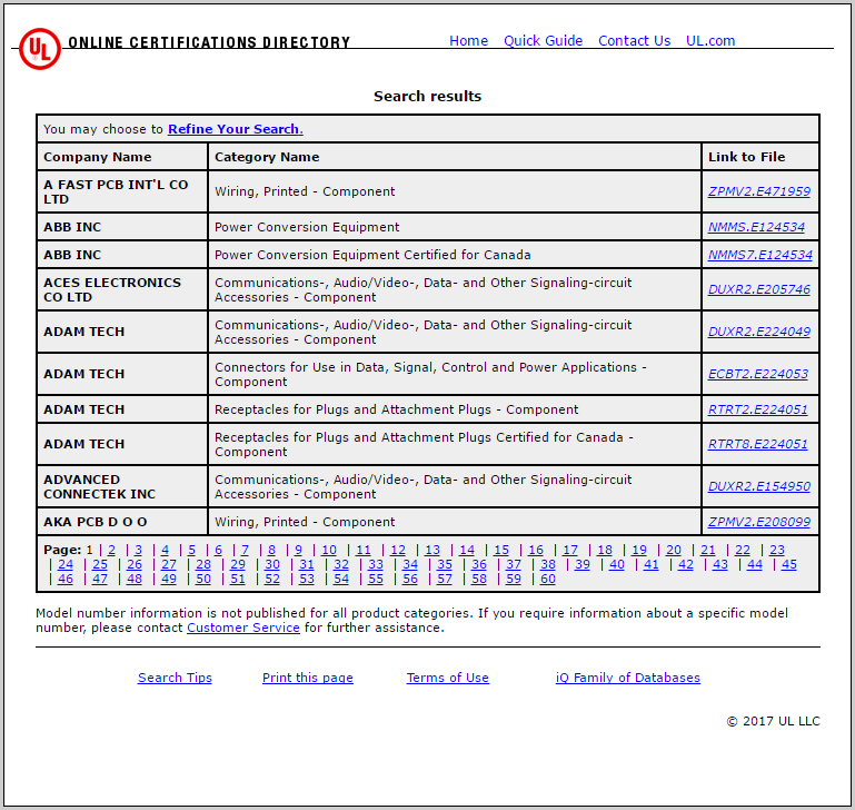

Gracias por tu respuesta, he hecho lo que me dijiste empleando en el criterio de búsqueda PCB y MODEM y el resultado como se puede ver en la imagen que adjunto es una lista de compañías; cosa que no entiendo.

He estado viendo un poco mas sobre UL, parece ser que UL es una empresa privada que simplemente se encarga de dar un certificado privado de calidad y seguridad:
"Nuestro personal cuenta con experiencia
técnica en un amplio campo de códigos
y normas del modelo norteamericano,
y cubre las áreas de la construcción,
eléctrica, prevención de incendios,
medioambiental, mecánica, fontanería
y salud pública entre otras. "
Por lo tanto creo que ellos se encargan simplemente de comprobar que tu proyecto cumple con las normativas que se le deban atribuir dependiendo del tipo de proyecto.
Es como un colegio de ingenieros, que lo único que hacen es decir que todo esta bien y poner la mano para que les pagues.
a cambio, si todo esta bien ellos te dan su certificado. No estoy seguro de si esto es así, pero es lo que me parece,
