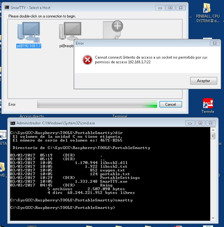

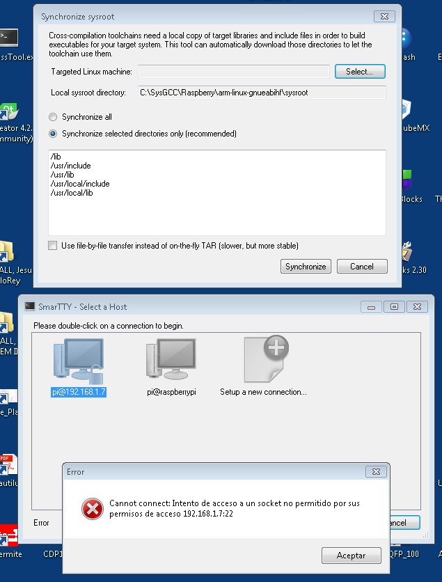

Hola.
Tengo un problema al ejecutar un programa en un PC, desde una ventana DOS, este mismo programa si se ejecuta desde Windows va perfecto. El programa se tiene que ejecutar desde una ventana DOS, porque es llamado con un .BAT pasándole parámetros. y es el .BAT el que abre la ventana DOS para ejecutar el programa (SmarTTY).
He probado a lanzar a mano el programa desde la ventana DOS y me da el mismo error, que cuando lo lanza el .BAT, osea que tiene que ver algo con los permisos al ejecutar programas desde ventanas DOS. Ya he probado a abrir CMD como administrador, también probé el tema ese de las RUNAS aunque me da error, porque seguramente no lo uso bien.
Esta es la captura de pantalla del error, el programa es el SmarTTY para poder sincronizar las librerías de QT Creator 5 en el PC con el Raspberry por Ethernet.
¿ Se os ocurre algo ?, parece claramente un problema de permisos de Windows, he cambiado también el modo de ejecución de SmarTTY para que se ejecute como Administrador, la ventana DOS la abro como Administrador y el usuario con el que tengo sesión en Windows es Administrador.

Hola,
Me da vergüenza meterme en un diálogo entre dos super heroes de todopic, pero interpreto un poco distinto el mensaje de error: creo que el problema de permisos es porque otro programa, el firewall o el antivirus bloquean ese puerto, no importandoles si sos usuario común o administardor.
Por lo menos esa es la explicación más frecuente si uno busca "Intento de acceso a un socket ...".

Ya me va, ufff, he sudado la gota gorda, al final era el cortafuegos, lo he desinstalado, lo he vuelto a instalar y mano de santo, ya va, aleluya.

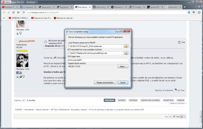

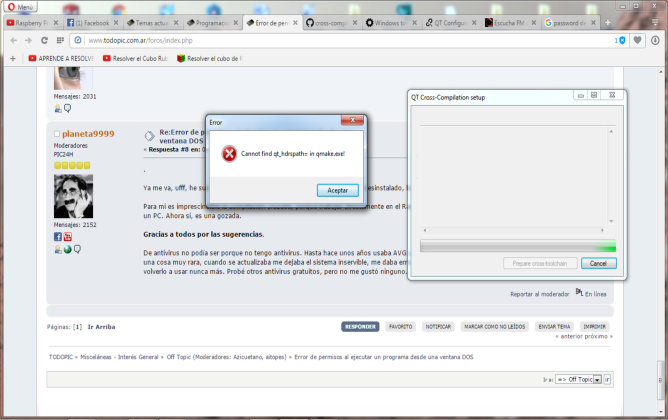

Hola Amigos , estoy tratando de instalar la comp cruzada , y me encuentro con este error , que no es lo mismo que le paso a planeta9999  ...paso imagenes a ver si me pueden dar una mano , no encuentro nada googleando , estoy conectado a la raspberry , lo que no se es si hacen fata permisos de root para hacer la inst ??
Gracias

« Respuesta #10 en: 19 de Marzo de 2017, 21:41:11 »
Las instrucciones para compilar los fuentes no están nada claras, y faltan cosas que luego más abajo en el post que indiqué, se detallan. https://forum.qt.io/topic/68381/cross-compile-qt-windows-to-raspberry-3
Mira en ese post, más abajo, las instrucciones que da el usuario lygstate, ahí está la clave para compilarlo todo con éxito, esas son las instrucciones correctas para que todo compile. Si quieres el directorio Qt5 ya compilado, te lo puedo subir a MEGA, no se si el proceso de compilación genera más ficheros en otros directorios, creo que no.
Yo ya empiezo con el desarrollo de software esta semana que entra, mañana me llegan las placas que encargué a AllPcb para un proyecto, y puedo empezar con el software. No he configurado todavía QT Creator en el PC, pero no creo que haya problema, eso ya lo hice en su día y no es complicado.
Estas son las instrucciones buenas, para compilar QT5 para compilación cruzada con RPY 3:
