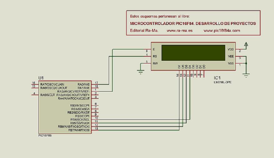

Hola amigos tengo un problema, estoy usando el PIC 16F88 para un proyecto, le falta inegrar el manejo del LCD y no logro hacerlo use la libreria LCD_4BIT.INC y no funciona probe con el 16f84A y todo bien use hasta el mismo circuito pero con el 16F88 y no aparece nada.......he revisado cada linea de ejecucion y nada, agregue los temporisadores que recomiendad en caso de simulacion con Proteus y nada les muestro abajo el programa basico para probar

Si se dan cuensta ese programa es mas que conocido y lo modifique para el F88
De todas manera le dare la libreria que uso

 Abajo les muestro el diagrama
(35.11 kB, 877x507 - visto 793 veces)

Hola akira_ve has tenido en cuenta la configuración de pines de entrada y salida, el 16f88 tiene pines que pueden ser analógicos o digitales y por defecto vienen configurados como analógicos.
Para tener todos los pines como digitales debes poner el registro ANSEL a 0x00.

amigo no se si leistes el codigo ASM pero eso esta hecho, al comienzo del programa asi como deshabilito el comparador y configuro los 4 Mhz internos del PIC

No veo nada malo en la configuracion.
Fuses:
- Oscilador : Correcto
- Debug: dehsabilitado para que se pueda usar RB6 y RB7
- WDT: Off
- MCLR: Off
Programa:
- Puertos: Correctos
- Oscilador: Correcto, es inmediato
- Le falta un loop infinito, por mas que posea el sleep le falta.. Luego del sleep un NOP y luego pones el salto.
Libreria:
No la mire, asumo que funciona.
Simulador:
- Puede que este definido otra frecuencia, ya que el simulador no le hace caso a la configuracion de los fuses. Es decir deberias configurarlo de forma correcta en el programa por lo anterior.

   addlw   '0'               ; El número se pasa a carácter ASCII sumándole
   goto    LCD_FinVisualizaDigito   ; el ASCII del cero y lo visualiza.
LCD_EnviaByteLetra:
   movf   LCD_Auxiliar1,W
   addlw   'A'-0x0A         ; Sí, por tanto, se le suma el ASCII de la 'A'.
LCD_FinVisualizaDigito:
   goto   LCD_Escribe_Da      ; Y visualiza el carácter. Se hace con un "goto"
                        ; para no sobrecargar la pila.
; Fin de Libreria de Manejo de LCD 16X2 podria modificarse
Si conocemos bien lo que tenemos y lo sabemos usar......se haran hasta cosas que e veces aseguran son imposibles
Venezuela
Desconectado akira_ve
  • Mensajes: 342
Re:NO funciona el LCD en ASM con el PIC 16F88
« Respuesta #10 en: 19 de Marzo de 2017, 02:30:26 »
aqui les dejo el archivo...............lo usan igual que la libreria original, yo le puse LCD_4BITX.INC
Venezuela
