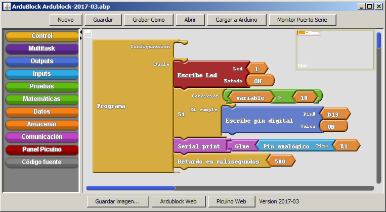

Últimamente estoy actualizando Ardublock con este método.
Ardublock es una herramienta que transforma bloques gráficos en código para Arduino. Es muy sencillo de utilizar y permite a los principiantes empezar a programar sin necesidad de aprender la sintaxis un poco compleja de c.
Esta es una imagen de ejemplo de programa en Ardublock:
(60.95 kB, 763x420 - visto 1285 veces)
Cada bloque gráfico se transforma en una o más instrucciones en c para Arduino.
