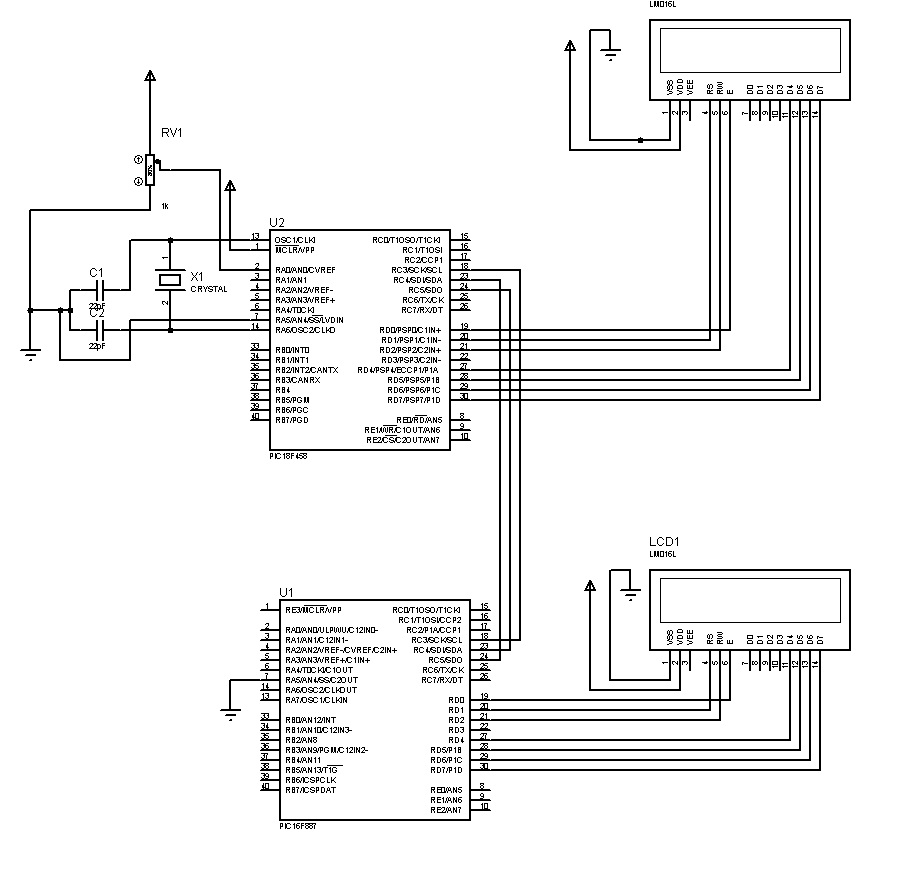

Hola a todos, tengo dos microcontroladores que se comunican por spi, un 16f887 que funciona como esclavo y un 18f458 que funciona como master, cada uno se conecta a una lcd para mostar lo que envia y lo que recibe. Hice pruebas para comprobar que los datos se envian y se reciben correctamente. Luego conecto al RA0 del master una señal entre 1 y 5 voltios para que sea leida por el adc del 18f458, este muestra el valor de la señal analogica en la lcd y luego la transmite por spi al 16f887 el cual solo muestra 127 o 129.
Esto solo ocurre al conectar la señal al RA0 del master. Por que sucede esto? Como puede solucionarse?
Estoy trabajando con un circuito en proteus.
Ojala puedan ayudarme.

Bueno aqui anexo el diagrama y el codigo del maestro y esclavo, por si pueden ayudarme.

« Respuesta #3 en: 18 de Marzo de 2017, 11:29:14 »
Tu problema esta aca:
  1. spi_write(voltaje);
Del manual de CCS
Syntax:
spi_write (value)
spi_write2 (value)
Parameters: data is optional and if included is an 8 bit int.
Returns: Nothing
Si lees dice que el parametro que se le pasa es un entero de 8 bits o 1 byte.
Pero tu "voltaje" es un float, un float ocupa 4 bytes.
Lo que es tambien insensato es enviar el dato como float, es mejor enviarlo como entero.
Entonces... transmisor:
  1. while(1)
  2. {
  3.       delay_ms(1000);
  4.
  5.       set_adc_channel(0);                       // Esto se puede sacar afuera del while, porque siempre es el canal 0, no cambia.
  6.       lectura = read_adc();                     // Lectura tiene 2 bytes o 16 bits
  7.
  8.       spi_write(lectura&0xFF);          // Envio el byte menor
  9.       spi_write(lectura>>8);            // Envio el byte mayor
  10.
  11.       voltaje = 5.0*lectura/1024;
  12.       printf(lcd_putc, "\f%01.2fV", voltaje);
  13. }
Receptor:
  1. while(1)
  2. {
  3.      data = spi_read();                 // Espero el valor del byte bajo, en estos datos espera hasta que llegue algo
  4.      data |= spi_read() << 8;   // Valor del byte alto
  5.
  6.      voltaje = 5.0*lectura/1024;
  7.      printf(lcd_putc, "\f%01.2fV", voltaje);
  8. }
