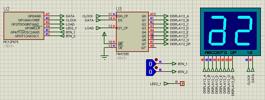

Me he propuesto hacer un Contador con un Integrado 74HC595 este tambien Multiplexa el Display de 2 Digitos, pero viendo mi simulacion no me funciona bien.
El Problema es que en la simulacion se Sobrepone un Numero Sobre el Otro, El punto es que ya lo habia simulado antes (lo hice con arduino) y funcionaba bien; pero al pasarlo al PIC12F675 sucede este problema.
Ojala Alguno de Uds. Pueda Ayudarme, Aqui dejo el Codigo y Una Imagen de la Simulacion:

Seguramente algun error en la simulacion del Proteus.
Todo parece casi correcto.

Muchas Gracias por Revisarlo KILLERJC
Lo Armaré en Fisico, Probablemente sea Como Dices. Yo Tampoco le Encuentro Error. Lo Raro es que cuando lo hice con Arduino me funciono normal en el Proteus, la unica diferencia que se me ocurre es la velocidad del Clock, Arduino Tiene 16Mhz y con este PIC le configure a 4Mhz (Interno).
Bueno Muchas Gracias Nuevamente.

El problema que el usa el pin de Clock para comandar los comunes de los displays tambien. De unirlos haria que desplaze una ves mas ( segun el flanco de reloj )
