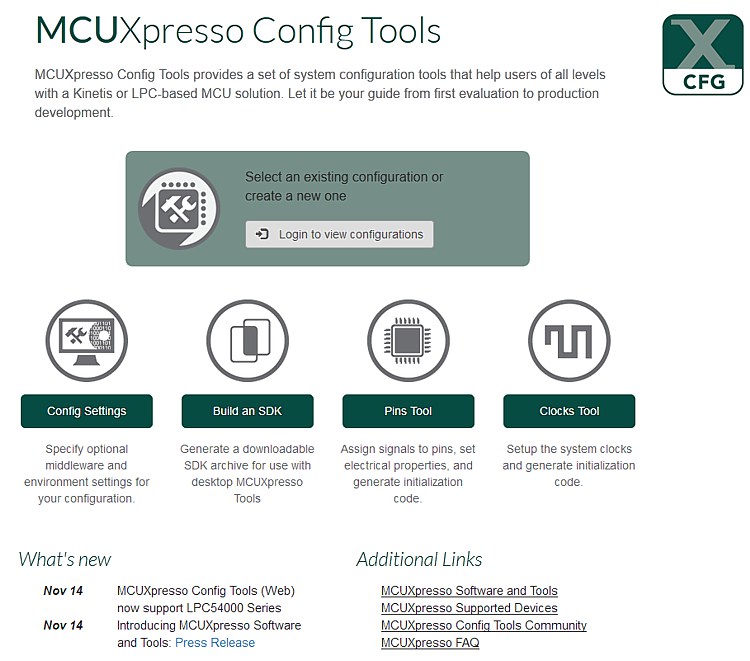

La gente de NXP se está poniendo las pilas, y se asemeja a los pasos que ha seguido ST con los STM32. Aunque ya tenían el KDS (para kinetis), basado en Eclipse más un plugin, ahora parece que fusionan LPC y Kinetis en una sola plataforma, con IDE, SDK y Herramientas de configuración online. La integración que han hecho con Eclipse es genial, muy parecida a la de ST con AC6, con un configurador gráfico de puertos, configurador gráfico del oscilador y librerías habituales como FATFS, USB, TCPIP y alguna más, todo sin necesidad de programar a mano.

NXP ya anuncia disponibilidad total del paquete MCUXpresso para LPC y Kinetis. Vamos a por ello, tiene muy buena pinta, cada vez me gustan más estos micros.
The MCUXpresso software and tools are fully available
Designing with Kinetis and LPC microcontrollers (MCUs) has never been easier with the new MCUXpresso software and tools.
The newly released MCUXpresso Integrated Development Environment (IDE) completes the trio of comprehensive software enablement for NXP's Powerhouse Portfolio of MCUs based on ARM® Cortex®-M cores. Now you can flexibly move across thousands of NXP ARM-based microcontrollers while experiencing shorter design times and reduced investment.
The MCUXpresso software and tools include:
MCUXpresso SDK – An open-source software-development kit (SDK) built specifically for your processor and evaluation board selections, with drivers, stacks, middleware and application examples.
MCUXpresso IDE – An easy-to-use, feature rich integrated development environment (IDE) for editing, compiling, and debugging.
MCUXpresso Config Tools – A comprehensive suite of system configuration tools for pin multiplexing, system clocking, and more.
http://www.nxp.com/products/software-and-tools/run-time-software/mcuxpresso-software-and-tools:MCUXPRESSO?elq_mid=4745&elq_cid=2225821
http://www.nxp.com/products/software-and-tools/run-time-software/mcuxpresso-software-and-tools/mcuxpresso-software-development-kit-sdk:MCUXpresso-SDK?tab=Documentation_Tab&linkline=Fact-Sheets&elq_mid=4745&elq_cid=2225821
http://www.nxp.com/products/software-and-tools/run-time-software/mcuxpresso-software-and-tools/mcuxpresso-integrated-development-environment-ide:MCUXpresso-IDE?tab=Documentation_Tab&linkline=Fact-Sheets&elq_mid=4745&elq_cid=2225821
http://www.nxp.com/products/software-and-tools/run-time-software/mcuxpresso-software-and-tools/mcuxpresso-config-tools:MCUXpresso-Config-Tools?tab=Documentation_Tab&linkline=Fact-Sheets&elq_mid=4745&elq_cid=2225821
