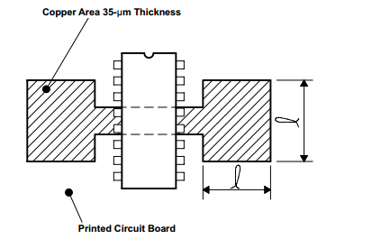

Hola, resulta que tengo un integrado que en la ubicación de la PCB me recomienda usar las masas a modo de disipación, y me pone una zona tal como muestra en la foto.
Es un chip de potencia y los 4 pines centrales van a GND con una recomendación para la disipación de calor.
Cual sería el mejor metodo para hacerlo en Altium?

Usa un polígono. Salu2!
